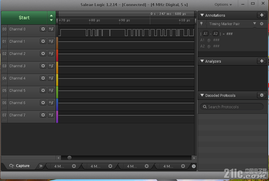

 楼主 | 2017-12-12 21:34 | 显示全部楼层
怎么会出现这种波形?
 楼主 | 2017-12-12 21:37 | 显示全部楼层
折腾无止境 发表于 2017-12-12 21:34
怎么会出现这种波形?
理论上是25US进行一次中断,波形应该是很有规则的啊
 楼主 | 2017-12-13 09:37 | 显示全部楼层
解决了,滤波问题
| 2017-12-22 07:28 | 显示全部楼层
和滤波有什么关系呢?奇怪,我觉得是25us这个时间太短的原因吧?
| 2017-12-24 08:35 | 显示全部楼层
中断函数中的执行,我觉得也超过25us了。楼主如何解决的了
| 2017-12-24 19:30 | 显示全部楼层
滤波?外部硬件滤波?也不会出现这种情况啊
| 2018-1-24 14:48 | 显示全部楼层
后级滤波?那波形应该畸变了啊
