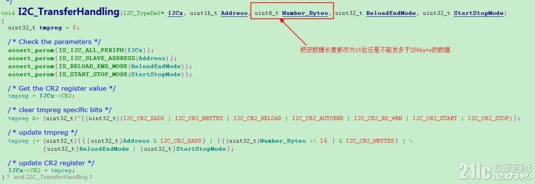

现在用stm32f030调节一个DSP,该DSP在初始化时需要写1W多个byte的数据,发现stm32f0的I2C驱动只支持256个byte发送,用模拟进行操作又太慢了
不知道大神有修改过该驱动,把读写长度修改为16位或以上。

好像改不了吧

用普通的io口模拟事实
 楼主 | 2018-10-14 11:47 | 显示全部楼层
guanjiaer 发表于 2018-10-12 11:01
用普通的io口模拟事实
普通IO口模拟已经实现了,就是速度太慢了
| 2018-10-14 19:49 | 显示全部楼层
F0有DSP内核吗
| 2018-10-14 21:36 | 显示全部楼层
能否修改底层的驱动。
| 2018-10-22 12:14 | 显示全部楼层
那倒也是  达不到要求
