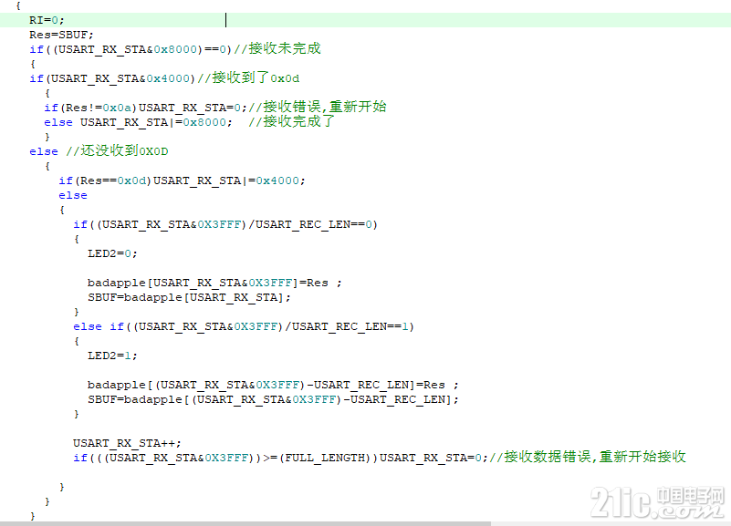

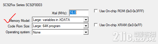

通过修改    勉强显示,但当我想处理数据的话,又出现各种各样的问题,像程序卡死,串口不输出等,归根结底就是存储空间的问题。还要注意一点就是图片数组应该放在code区,看下图编译结果可以看到有data、xdata、code,代表内部ram,外部ram,rom,8003 内部和外部sram都是256bytes,有时编译通过,但发现xdata的值大于256,那一般程序就无法执行了,我把1024bytes放在code里面,即定义数组的时候加上code即可,但是放到code里面的数据是不能修改的,这导致我在后期想从串口获取其他图片数据时就不能用code了,那只能用data或xdata了,但它们空间又受限。最后我测试了图片大小80*60 和 60*40 ,通过分时应用一个数组,留出空间给其他处理数据。代码如下:
代码为串口中断处理,以60*40为例,一共300bytes,只定义一个150bytes的数组,重复使用2次即可,80*60同理。真的是为了这个存储空间煞费苦心啊  如果大家有好的方法,希望能交流一下。

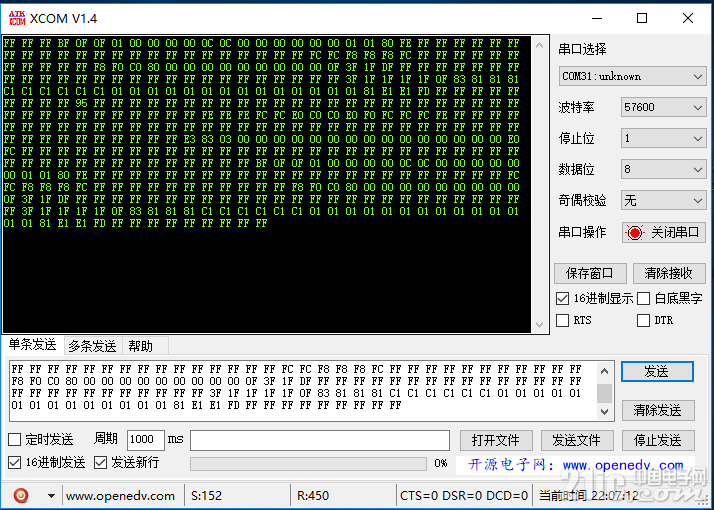

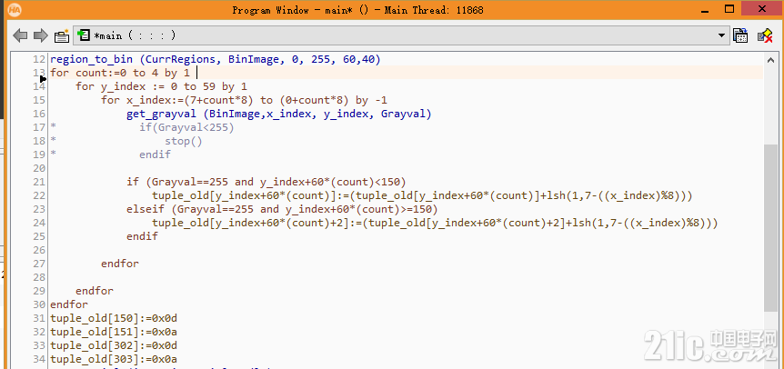

实现上述功能之后我觉得这样有些麻烦,希望可以写个程序自动发送串口图片数据,然后我选择了用Halcon,下图为实现功能的界面:
使用Halcon实现对图片自动进行取模,并将数据传给串口,无需手动输入,更加方便。下图为Halcon取模代码:
可以先将图片数据都存好后,再发送,这样可以直接显示视频badapple。
