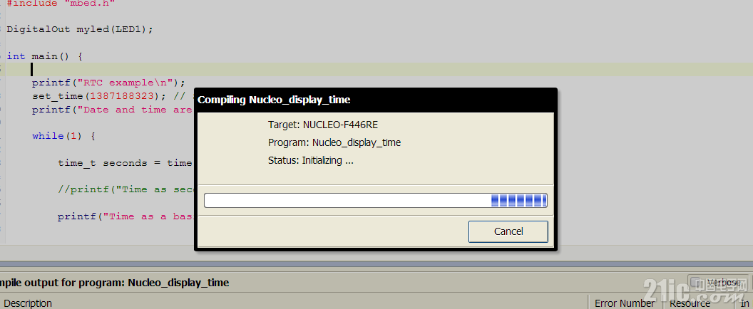

可以使用mbed来编程了,mbed网站给提供了很多模板,在选择了板卡之后,选择一个模板,不如是测试串口的吧
点击上面的编译,(假设你已经注册号账号)
选择f446re并选择一个工程
直接点击编译

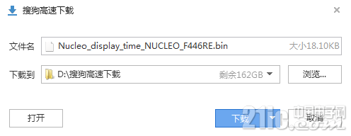

过一段时间后,会提示下载一个bin文件
怎么下载到板子呢,非常简单,简单到我都不敢相信
在连接板子到电脑后,会在电脑上映射一个盘符,f446re什么的,直接把bin文件复制到里面然后复位板卡就可,黑色的那个按钮
