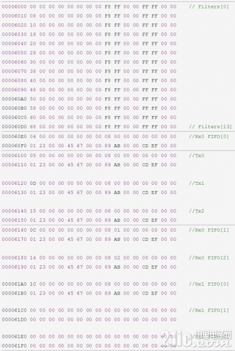

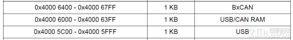

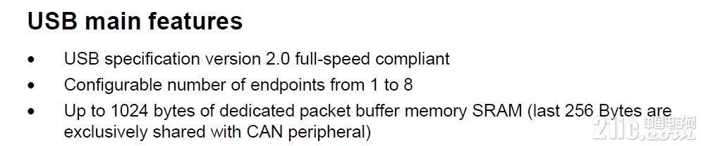

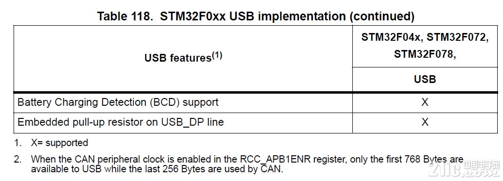

请教楼主,STM32F072 USB和CAN同时使用,USB缓冲区的最后256个字节是怎么分配给CAN呢,只要USB端点不分配到那256个字节位置就可以同时使用吗?
STARM| | 2016-8-3 14:39 | 只看该作者
qq792368480 发表于 2016-4-12 11:10
请教楼主,STM32F072 USB和CAN同时使用,USB缓冲区的最后256个字节是怎么分配给CAN呢,只要USB端点不分配到 ...
最后256个字节自动分配给CAN,无需手动设置。
USB 端点绝对不要再使用最后256个字节就可以了。
STM32F103 的 CAN 的 SRAM 使用方案供参考:
