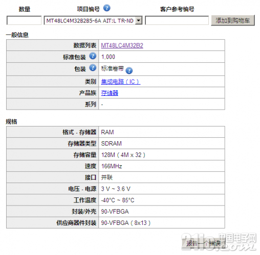

wsdymg|  楼主 | 2015-12-24 19:55 | 显示全部楼层 |阅读模式
拿到板子,看到有个板子芯片是MT48LC4M32B2,存储容量                                                                                                                                                                                        128M(4M x 32),具体资料如下:
电路连接如下:
So,问题来了,看这个原理图搞不明白,SDRAM的容量是如何计算的?怎么算出来是128Mb呢?

大体上明白了,行地址11位,列地址12位,四个bank区,32位数据即4个Byte——2^11*2^12*4*4=2^27=128MB,但是数据手册标的是128Mb: x32 SDRAM????单位不一样,不知道是不是我理解错了

大体上明白了,行地址11位,列地址12位,四个bank区,32位数据即4个Byte——2^11*2^12*4*4=2^27=128MB, ...
楼上的图明显只有DQ0~DQ3 数位线,何来32根数位线DQ?明显不对应,若是上图则是2^11*2^12*4*4bit = 128Mb
没错,就是128Mb
wsdymg|  楼主 | 2015-12-25 16:52 | 显示全部楼层
看一楼图,数据线的确是32位啊。搞不懂为何到datasheet里面数据线变四位了
309030106| | 2015-12-26 21:47 | 显示全部楼层
应该是2^11*2^12*4*4=2^27=128MB,没看到32位数据线啊
