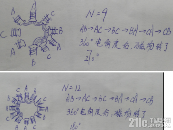

最近学习BLDC。其中遇到2个问题现如下列出:
        首先是BLDC通入一周期对称三相方波,也就是360°的电角度,定子磁场是怎么运动的。在感应电机里面通入三相对称正弦波后,定子磁场旋转的角度是跟定子极对数有关的。在BLDC里面,貌似没有定子极对数这一说法,都是说多少槽多少槽,但通入一周期三相方波后,定子磁场转过的角度,有着跟感应电机类似的关系。以120度导通方式为例:AB-AC-BC-BA-CA-CB画出了磁场变化情况。
        同时也有区别;感应电机的机械角度跟电角度存在明确关系。一台P=2的异步电动机,通入360*2度的对称三相正弦交流电之后,定子磁场刚好旋转了一周,P=3的异步电动机,通360*3度的交流电之后,定子磁场又是刚好一周,都是2π的整数倍。但BLDC里面却不一样以下图中N=9的定子为例,通入一周交流方波,磁场旋转了270°,也就是说如果要定子磁场旋转一周,要通入3π的交流电,这将不是2π的整数倍了。

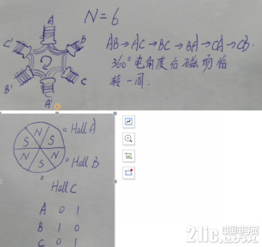

另外想提个问题,就是关于霍尔传感器检测转子位置的。有人说过霍尔传感器跟BLDC的转子磁极对数无关。我就有个疑问,如果是60度安装霍尔,而转子的磁极数P=3,那每个磁极所占的角度是60度,而霍尔传感器又是60度安装的,那么转子转动的时候,霍尔传感器的状态也只能是101和010两种。
请问以上说法是否正确,如果不正确,请大家批评指正一下,谢谢

lzlz70707| | 2016-1-20 14:19 | 只看该作者
霍尔传感器所谓60和120 其实安装位置根本没变 60°霍尔其实就是把一个霍尔传感器(好像是中间的那个)翻了一个面安装
内置霍尔传感器安装在定子上,定子是叠片叠出来的,如果60度和120度霍尔传感器安装位置有太大差别的话就要开两套定子片冲模,
这些是设计电机的告诉我的 。
lzlz70707| | 2016-1-20 14:23 | 只看该作者
BLDC确实没有定子极对数这一说,转子是有极对数的,指的是转子永磁体的极对数,定子只有多少槽。

970253146|  楼主 | 2016-1-21 16:22 | 只看该作者
lzlz70707 发表于 2016-1-20 14:23
BLDC确实没有定子极对数这一说,转子是有极对数的,指的是转子永磁体的极对数,定子只有多少槽。 ...
已经得到可靠消息,其实霍尔安装的方法不唯一,只是常用的有60度跟120度罢了。:lol
