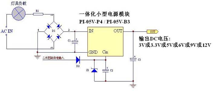

                []参考应用电路原理图
                单火线开关应用电路原理图(以下为单火线供电电源部分, 完整三路开关电路原理图可访问东莞市迅迪电子有限公司网站下载):
                元件选择:
                      R1限流电阻,具体需根据输入电压范围与输出电流而定.
                       C1滤波电容,建议使用0.47uF-100uF电解电容,具体需根据输入电压范围与输出电流而定.
                       C2选用47uF/25V电解电容。
                       C3输出滤波电容,建议使用47uF-220uF.
                       Z1 对于12V以下输出模块最大不超过12V;对于12V输出模块最大不超过15V.
                注:如果对静态电流要求相对比较严的情况下,建议C1-C3尽量选用漏电流比较小的电容.
