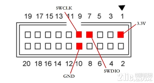

NV32F100x系列支持SWD调试方式,本文将围绕使用JLINK仿真器调试Navota MCU进行介绍
首先进行MCU与仿真器之间的连线,JLINK的SWD接线方式如下图所示:
接线完成后,在MDK(keil)开发环境下,进行烧录配置

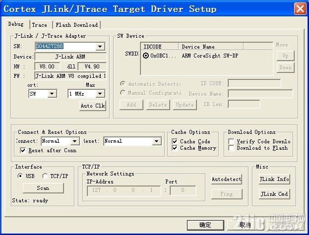

1.首先需要 copy flash 目录下 NV32F100.FLM 至 KEIL_安装目录/ARM/Flash/,这个是 NV32F100 的烧写算法
2.设置下载器 选菜单:flash -> configure flash tools
                                  3.jpg   [size=10.5000pt]
点 Debug 选项, 选择 J-LINK/J-TRACE Cortex,再点子选项 Settings
3.点开 Settings, 在 debug 中选择 SW,选择 SW 之后, 右边会显示如下
说明已经和仿真器连接成功。
4.选择烧写flash算法,点击flash download,点击add,
可以看到有我们copy到flash 目录的算法,选择该算法,确定
5.编译好之后点击download下载,便可以进行烧录

J-LINK接线和板子怎么接线 有多余的不用管吗 只要四根线吧
使用道具
| 2016-11-16 20:47 | 显示全部楼层
跟其他CortexM一样

这样接,速度肯定上不去吧?支持标准的JTAG接口吗?
使用道具
| 2017-3-28 21:28 | 显示全部楼层
不支持。很多M0都只有SWD,没有JTAG
