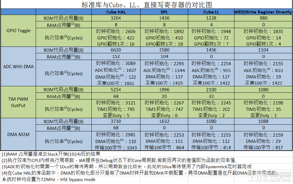

我们以GPIO翻转、TIM PWM 输出、ADC DMA 数据采集和DMA M2M这四个常用功能,通过不同的库函数来实现,最终来对比各个库函数的性能。四个工程代码的内容简述如下:
GPIO翻转:切换GPIO的输出电平,其中包含了系统时钟初始化和GPIO翻转的代码。
TIM PWM输出:通过TIM1 的通道1输出频率是36KHz的PWM,循环修改其占空比从25%到50%,其中包含了系统时钟初始化、TIM1的初始化和切换占空比的代码。
ADC DMA数据采集:通过ADC的模拟通道1,采集100次ADC的结果,并使用DMA传输到到用户缓冲区,其中包含了系统时钟初始化、ADC初始化和DMA的初始化的代码。
DMA M2M:使用DMA1的通道1,从Flash中传输100字节的数据到片内的SRAM中。其中包含了系统时钟的初始化和DMA的初始化代码。
主要对比三个参数:Flash 占用量、SRAM占用量和执行代码的效率。

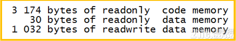

Flash和SRAM的占用量可以通过查看IAR生成的*.map文件了解到。
在*.map文件中,会有如上图的内容,其中的readonly code memory加上readonly data memory的和,就是Flash的占用量。而Readwrite data memory的大小即为SRAM的占用量。那么上图所示的Flash占用量即为3204=3174+30,SRAM占用量即为1032。因用户堆(Cstack)我们设置的为1024,所以真正应用代码所占用的SRAM量为8=1032-1024.
代码的运行效率部分,我们是通过IAR提供的内核运行周期数(CYCLECONTER)来计算的。在功能函数的开始处和结束处分别设置断点,两次内核运行周期数的差值,就是此处代码的运行周期。
测试硬件选用了Nucleo-F302评估板。
软件环境和库函数详情如下:
    • IAR V7.60
    • Optimizations Level High (Size)
    • STM32CubeMX V4.17
    • Create Project with Copy the necessary library files
    • STM32CubeF3 V1.60
    • STM32F30x_DSP_StdPeriph_Lib_V1.2.3
    • STM32F3xx CMSIS V2.3.0
测试结果如下:
总结:
总体来看,代码效率与移植性成反比的规律是明显的。但与Cube HAL相比, Cube LL的效率优势还是很明显的,几乎和直接写寄存器的效率相差无几。而且目前STM32cubeMX已经开始支持直接生成使用Cube LL的工程,对于以后追求效率的开发应用人员来说,非常值得推荐给大家使用。

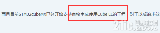

wind~风| | 2016-11-18 09:48 | 只看该作者
请教一下CUBE直接生成LL工程师怎么做的
whtwhtw| | 2016-11-18 11:11 | 只看该作者
同问

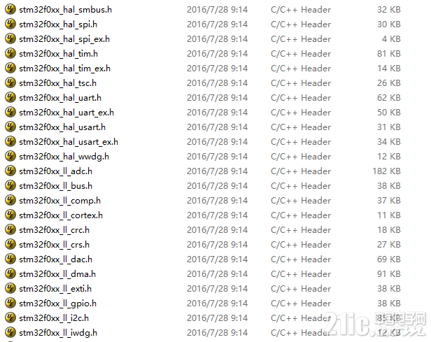

LL库是HAL库自带的底层库函数,可以单独使用也可以和HAL库混用,其目的是使编制控制程序更精简。其代码量和执行效率介于HAL库和操作寄存器之间
whtwhtw| | 2016-11-18 11:24 | 只看该作者
LL库和HAL库在一个目录下,注意的话往下拉,在下面

whtwhtw| | 2016-11-18 14:45 | 只看该作者
如图_HAL结尾的都是HAL库,_LL结尾的都是LL库
