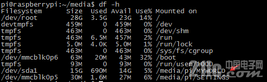

有时候,我们把U盘或者硬盘mount到本地文件夹,但是重启后,就失效了,导致每次开机都得mount一次,非常麻烦。
这里介绍一个对于新手非常实用好用的功能自动挂载。
1.首先在我们的当前目录下/home/pi,新建一个media文件夹
sudo mkdir media
2.插入U盘或者移动硬盘,这里笔者使用的ext4的16G的U盘,输入
df -h
可以看到U盘为/dev/sda1
1_autoMount.png 3.在fstab文件添加挂载命令
sudo vi /etc/fstab
/dev/sda1       /home/pi/media  ext4    defaults,noatime   0  0
好了,这样重启之后,系统就会把U盘自动挂载到media文件夹
