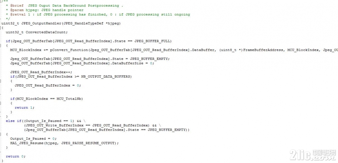

5.以下while()的位于main,作用是一直读取输出buffer的状态,如果被填满,则把里面的读取送到FrameBufferAddress的内存当中
作用2是,当输出buffer数据已经转移到FrameBufferAddress,则判断当前JPEG转换是否被停止了,是的话就恢复解码

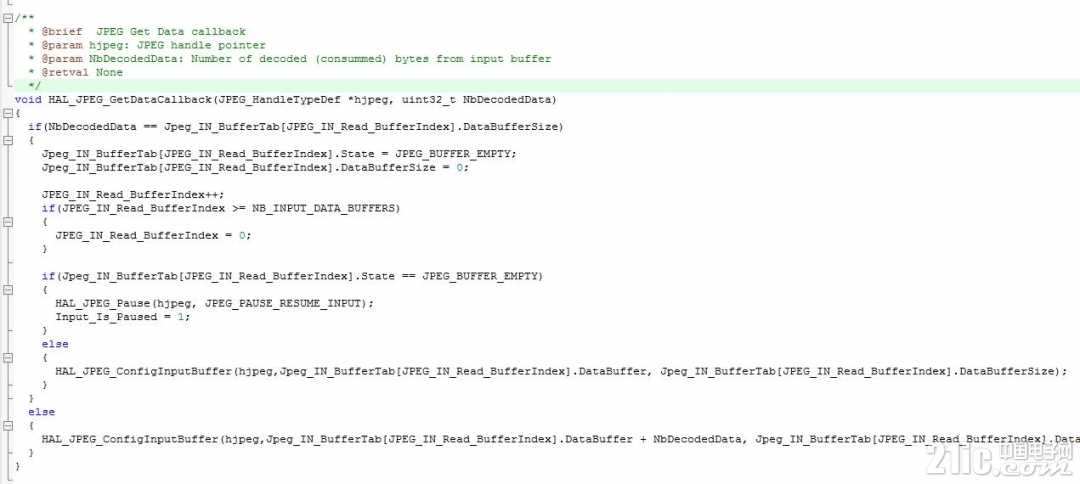

6.下面这个也是中断回调函数,什么时候调用呢?前面使用HAL_JPEG_Decode_DMA()开始解码时,传入输入buffer1的数据大小,如果输入buffer1的数据全部解码完成了,则调用这个中断。
作用1:当输入buffer的数据解码完成后, 则切换为输入buffer2,继续解码。把buffer1的标志高为空。
作用2:判断两个buffer标志,如果都为空,则暂停解码。
7.也在那个小while()里面调用,顺着上面6的步骤,如果输入buffer1标志为空,刚继续通过f_read()从sd的image.jpg读取数据到输入buffer1.
作用2:判断解码是否暂停了,是的话恢复解码。
