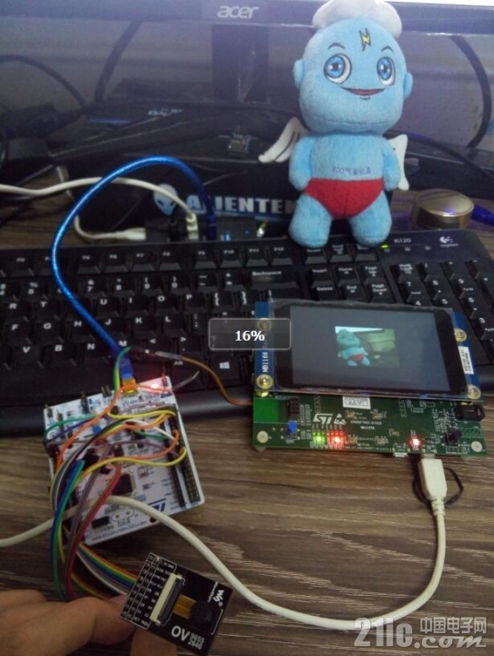

上一次分享是学习笔记,对代码的一些解释,这一篇是当时自己看完代码后,作了一点小小的改动。
官方的DEMO里,需要把JPEG图片放到SD卡中,并改名为image.jpg,非常不方便。
这篇分享,我更改了官方的demo,图片的输入源通过F446连接相机获取JPEG图片,通过串口发送到F769,再进行JPEG解码,并显示到LCD。
原理我画了个小图,如下:
9.jpg 先放最终的效果图吧,看完有兴趣的继续看,没兴趣的点个赞哈。
模特找了个小公仔,也不知道是叫啥,图片用的是320*240分辨率,在这个800*480的屏幕上显得有点少。
用杜邦线接的线,有点乱,但是功能正常。
保存到SD卡后,用电脑显示:
OK,下面开始又是代码介绍啦,想看的继续哈。
关于F446部分就不再介绍了,之前以前发过帖子了,【f446RE开发板试用】教你用HAL库DCMI捕捉OV2640
先说下控制流程(F769):
按USER键 -> 启动外部中断 ->中断回调用串口发送拍照指令0x12,0x34->等待F446返回8字节大小数据(关于JPEG图像的大小length)->接收长度为length长度的Jpeg图像->保存到SD卡->调用Jpeg解码->将ARGB8888图像显示到LCD->回到第一步
非常简单明了,下面只讲重点。

摄像头是哪一款,OV7670还是OV5640
 楼主| colin2135 发表于 2017-2-18 22:09 | 显示全部楼层
第一张图有啊,ov2640
