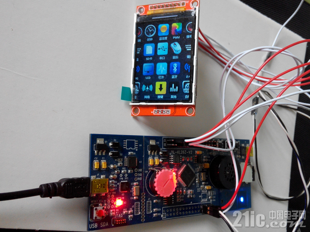

KL25、KL26及KL27中,我最喜欢的是KL26开发板,这不但是因为它的硬件配置,也源于它的软件资源支持。别开它与其它板子比起来并不起眼,但基于这块开发板和所提供的例程,能将它打造成一个简单的多媒体开发平台。
在前期,曾参考音频播放的例程实现了一个会讲故事的书的小作品,后来受时间的限制,就把后续的功能拓展放下了。前一段又进行了一点拓展,就是利用板载的SD卡来存放图像文件,并借助例程中的文件管理功能来读取图像文件,进而再通过数据的格式转换,由串口TFT显示屏再现图像内容。
在实现图像显示功能前,实现借助串口图像进行了图片文件的读取测试,经实验发现在读取文件过程中,对不同品牌的SDHC卡是存在一定区别的,有些卡是读不出信息,需精心挑选。图1是一个读取成功的界面,从中可以看到该图像文件的名称为1.BMP,其文件大小为230454个字节。从“42 4d 36  ...”开始是图像文件的参数信息,54字节后才是图像数据。

    经图像文件的显示测试,其效果如3所示。整体的线路构成则如图4所示,在此基础上要实现数码相框的功能也就十分方便了。后面有时间的话,再将读取文件字库的功能补充上,到时显示中文的文本信息就不再困难了,集文字、图像、音频的多媒体播放平台将发挥其潜能。

4  整体构成
