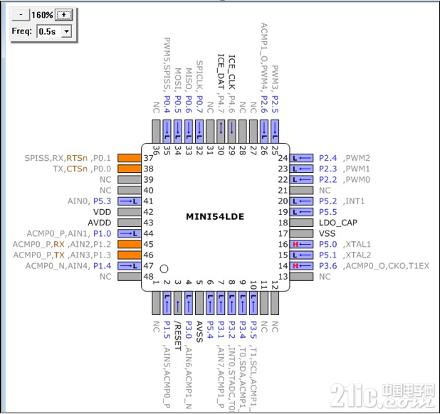

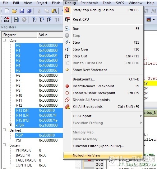

可以显示管脚目前的状态。提供keil下或者单独运行两种模式。Keil下进入debug模式后,点击 Debug菜单下面有个NuTool-PinView点击就会出现目标芯片的引脚图。
下图是MINI54当前引脚状态图。可以看到PIN37用作RTSn,PIN38用作CTSn,PIN41是P5.3, PIN45用作RX,PIN46用作TX等等

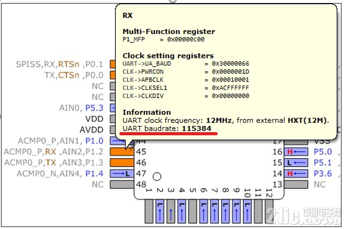

鼠标停在某个管脚上,还会出现如下画面。显示该引脚的MFP设定值,CLK设定值,以及UART 的波特率。
特点如下:
1.     实时显示MFP、时钟源、当前传输速度等信息
2.     管脚异常警报显示 (管脚复用、无效时钟源等)
3.     刷新频率可调 Frame Rate (0.5s ~ 10s)
4.     提供独立运行工具, 可不依靠 IDE(Keil,IAR)

可以很容易观察寄存器的内容。
捉虫天师| | 2017-4-16 09:41 | 只看该作者
图形化的工具方便查验是否配置正确。
yiy| | 2017-4-16 13:43 | 只看该作者
独立运行的工具厉害了。
稳稳の幸福| | 2017-4-16 21:50 | 只看该作者
没想到Keil还可以这么查看,第一次学到这个技能,厉害了。
huangcunxiake| | 2017-4-17 16:53 | 只看该作者
我也是第一次知道是这么用的。

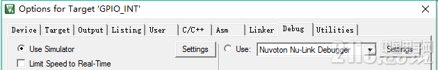

用Debug里面左边的进行调试,Debug列表里面没有PINView,难道必须选择Nu-Link调试才可以?
Debug设置
Debug设置
Debug
Debug
捉虫天师| | 2017-5-26 11:47 | 只看该作者
要安装那个软件。
yiyigirl2014| | 2017-5-26 16:48 | 只看该作者
这个工具应该不是Keil带的,需要安装
598330983| | 2017-5-26 23:27 | 只看该作者
在新唐的软件可以下载到这个
Harvard| | 2017-5-27 00:29 | 只看该作者
用pinview很多年了 只要是nulink调试 就可以查看
