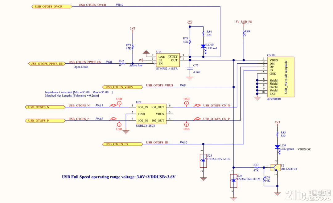

        STM32F723IEK6 一个全速USB OTG和一个高速USB OTG控制器。
使用STMCubeMX建立工程,测试了全速 USB OTG接口。没有问题。

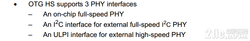

高速 USB OTG也支持片上全速PHY。两者的电路原理区别也不大。
全速USB OTG:
高速USB OTG:

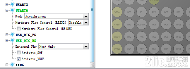

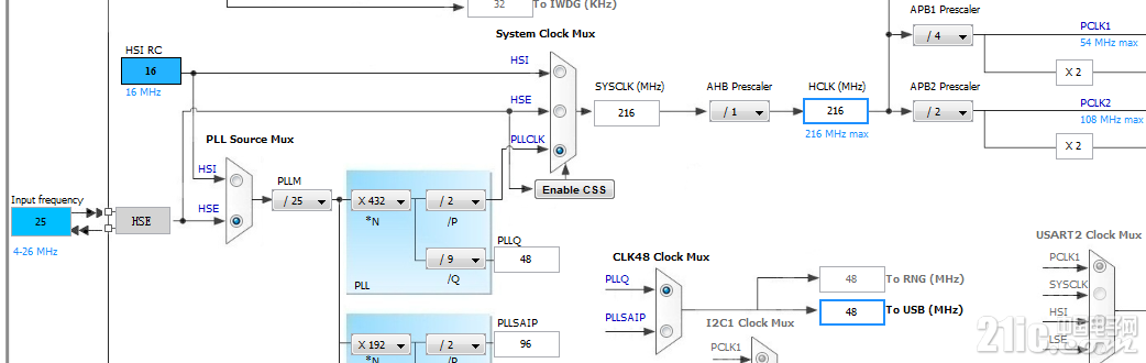

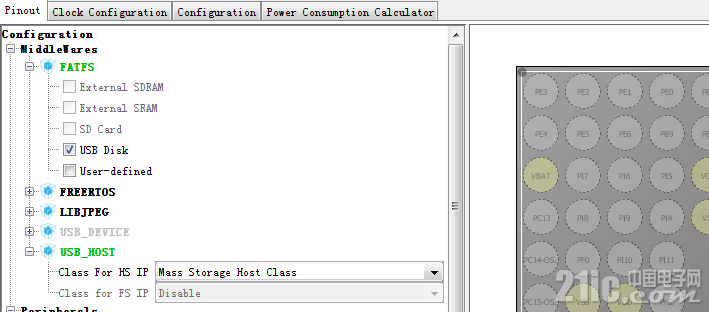

由于使用HS USB OTG,需要使用外部高速PHY。所以先测试高速USB OTG 在全速模式。
结果是识别不了U盘?
dongnanxibei| | 2017-4-29 20:02 | 只看该作者
可以挂U盘读写吗
WAMCNCN|  楼主 | 2017-4-29 20:51 | 只看该作者
全速可以,但是高速下全速和高速不行,不知道哪里不对
