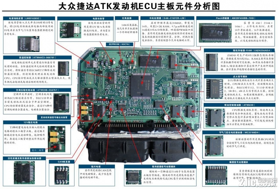

3 ECU 结构
以捷达为例:
gaoyang9992006|  楼主 | 2017-5-4 15:32 | 只看该作者
3 ECU 结构
以捷达为例:
