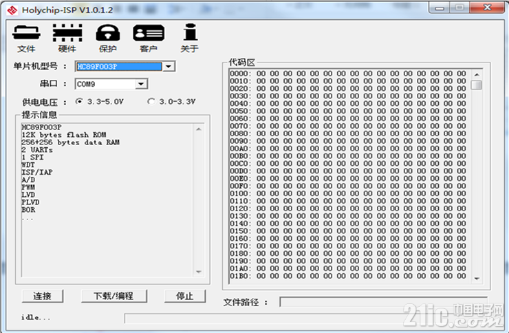

然后打开Holychip_ISP工具(如图1-2)。
图1-2     Holychip_ISP工具主界面

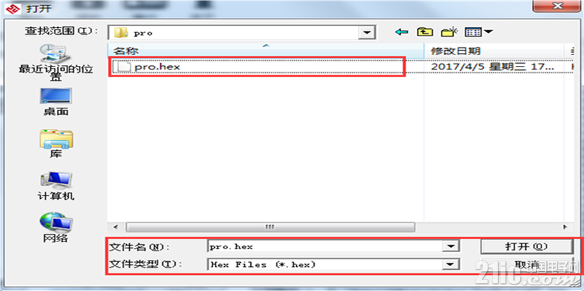

先加载需要下载的APP文件(支持 .hex/.hcf/.bin文件如图1-7)。
图1-7    加载hex 文件
打开 .hex 文件后(如图1-8),文件路径显示当前文件路径,代码区会显示出下载的数据。
图1-8    打开hex 文件
注意事项:
.hcf/.bin文件加载方式请参照.hex文件。
.hcf文件为离线烧录器HC-PM51生成的文件,文件包含opition信息,所以加载.hcf文件后会自动更新型号、硬件、保护、客户等信息。

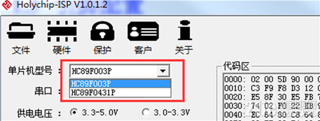

单片机型号的选择,对应是否相同(如图1-9)
图1-9    单片机型号选择
连接串口助手,工具会自动读取当前COM口,为避免串口连接失败可以先打开设备管理器查看(如图1-10、图1-11),波特率为9600b/s。
图1-10    PC端COM口
图1-11    ISP工具自动读取选择COM口

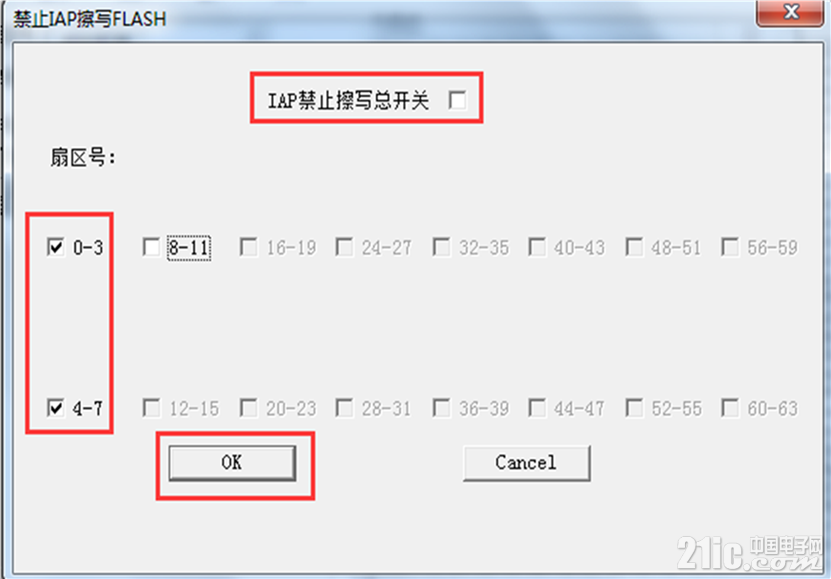

Flash数据安全保护,可以设置IAP读保护、IAP擦写保护(如图1-13)。
图1-13     IAP保护配置
以擦写保护保护为例:
数据保护以4K为一个保护单位,若全部保护可以直接勾选总开关(如图1-14)。
图1-14     IAP擦写全部扇区保护
若不需要全部保护,可以自由勾选其他项,并且禁止擦写总开关勾选项会自动取消(如图1-15)。
图1-15     IAP擦写扇区保护
