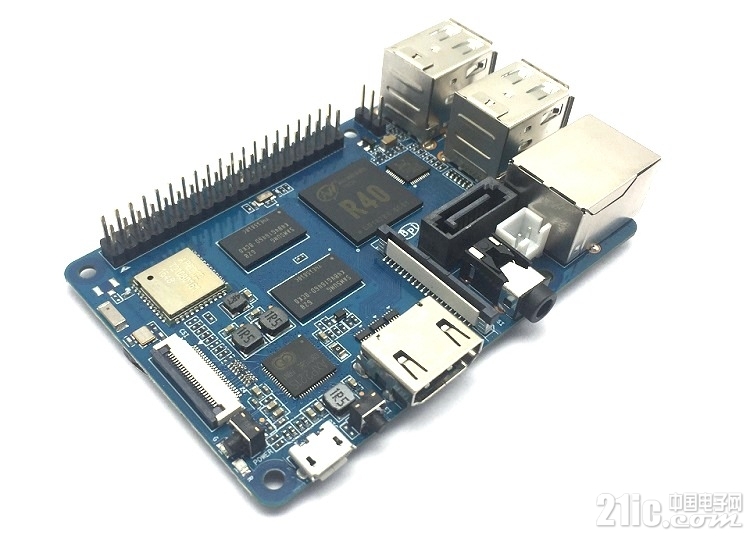

香蕉派 BPI-M2 Berry 四核开源单板计算机
香蕉派 BPI-M2 Berry 四核单板计算机采用全志 R40/V40芯片开发。支持板载Wifi与蓝牙,支持SATA接口,可以直接接硬盘。板上有SD卡插座,可以从SD卡启动系统镜像。
Banana PI BPI-M2 Berry 兼容性强大,可以跑android系统,Debian linux,Ubuntu linux, Raspberry Pi系统和全志TinaLinux系统.
Banana PI BPI-M2 Berry硬件:全志R40/V40四核处理器,1GB LPDDR3内存,千兆以太网口,4 USB 接口 流畅运行Android5.1。Banana PI BPI-M2 Berry尺寸与树莓派 3完全一样,可以直接使用树莓派3的外壳。GPIO兼容Raspberry Pi 3并能运行rasbian 系统。

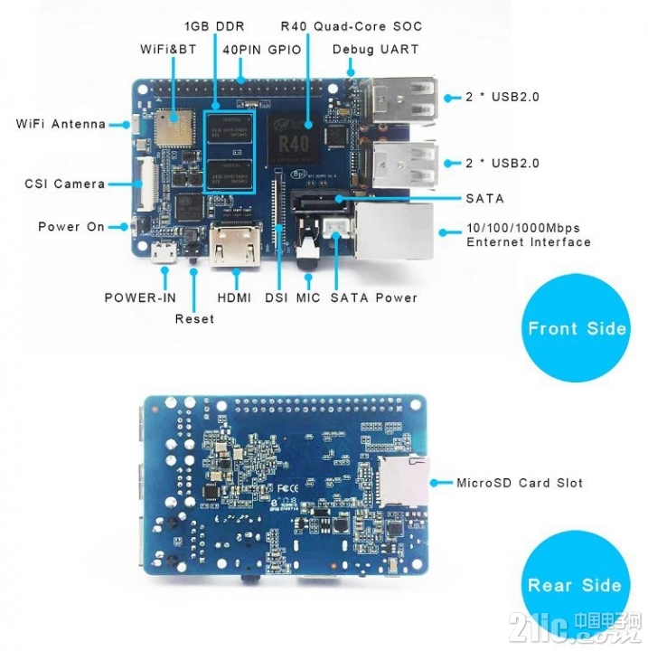

硬件接口示意图:
