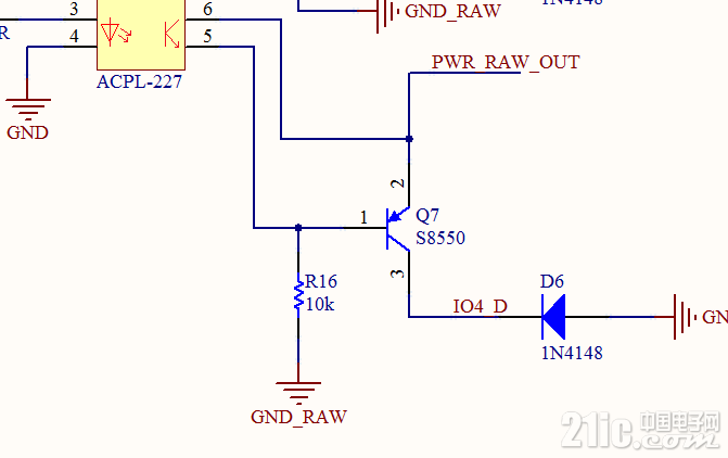

大神门看看什么原因引起的?
1021256354|  楼主 | 2017-9-1 15:18 | 只看该作者
12V电源到IO4以后Q7三极管容易烧坏?
mmuuss586| | 2017-9-1 19:33 | 只看该作者
不知道你负载接的啥,接的继电器吧?
要是负载电流大,8050当然容易烧
1021256354|  楼主 | 2017-9-2 10:12 | 只看该作者
mmuuss586 发表于 2017-9-1 19:33
不知道你负载接的啥,接的继电器吧?
要是负载电流大,8050当然容易烧
是继电器
150mA以内
mmuuss586| | 2017-9-2 10:16 | 只看该作者
切换的时候电流很大的;
功率大的继电器,烧也正常;
另外续流二极管选快恢复的;

taoest| | 2017-9-3 16:29 | 只看该作者
10K下拉电流只有1.1mA,如果三极管放大倍数低于150倍,就会处于不饱和状态,不饱和就很可能会烧。
假设放大倍数80,那只能输出88毫安电流,输出电压大约6V,三极管功耗480mW

丁弋宇| | 2017-9-4 13:18 | 只看该作者
为啥要10K下拉?PNP管不是应该上拉加串阻嘛
