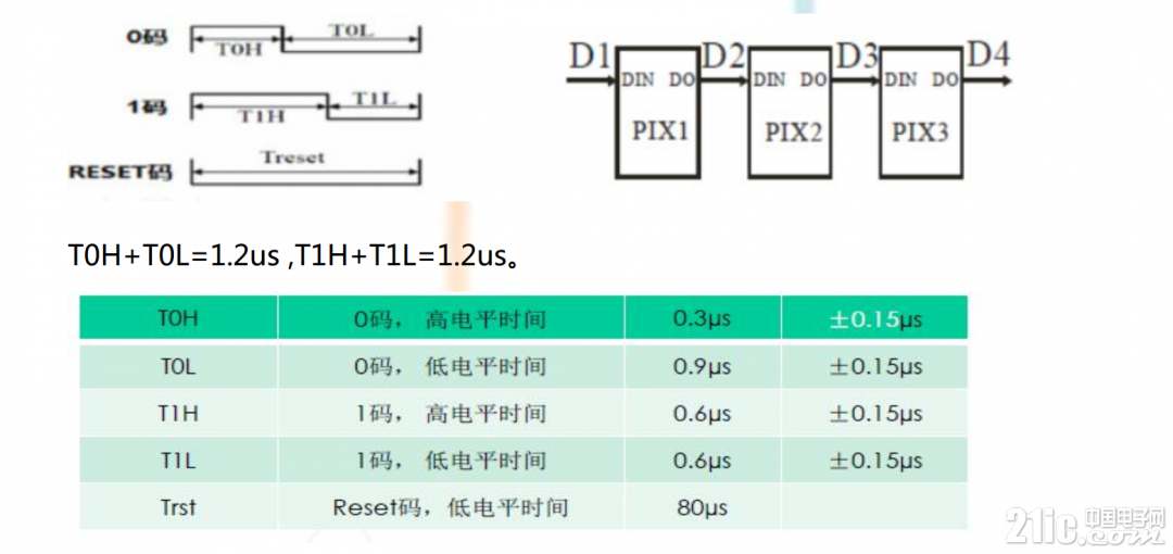

N76E003内部晶振16MHZ,我用for循环,循环里是;(分号空指令),但是用示波器观察只能延时微秒了,有大神知道怎么延时纳秒吗??
图上的时序代码
void main(void)
  u8 key_flag=0,i;
  u8 dat = 0x55;
  GPIO_Init();
  while(1)
    for(i=0;i<8;i++)
      if(dat & 0x80)
        //1码
        P04=0;
        _nop_();_nop_();_nop_();_nop_();_nop_();_nop_();_nop_();_nop_();_nop_();_nop_();
        P04=1;
        _nop_();
      else
        //0码
         P04=0;
         P04=1;
        _nop_();_nop_();
      dat<<=1;
0和1我在示波器看,时间大致满足图的时间,但是尝试发送一个字节的时候码就乱了,怎么回事呢?
l4157| | 2017-9-14 17:40 | 只看该作者
在16M 下,250ns 只有4 条指令,for循环肯定是不行的。这种情况直接用4个NOP比较靠谱,一个NOP 就是62.5ns

NOP keil报错,要什么头文件吗?

intrins.h??

intrins.h??这个是吧??

for不行,你直接跑空指令吧。

空指令被优化!

那就随便搞个赋值语句。

把优化等级降低。

如果被优化了,可以关闭 优化啊。
