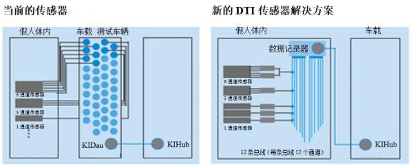

随着测量各种测试指标的模拟传感器数量日益增多,我们必须安装更多的电缆用于供电和数据传输,结果,测试安装工作变得极度费时费钱。此外,输入通道过多,也增加了数据采集错误及遗漏的风险。为最大程度减少错误和安装时间,奇石乐部署了自家独有的数字传感器接口(DTI)技术。
单电缆设计让车辆测试安装工作变得更加快捷、高效

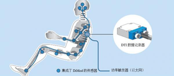

掀开了汽车行业制造商与供应商工艺效率崭新的一页。使这一切得以实现的是数字数据传输用智能总线。对每个连接端口,每条总线最高可支持12个测量通道。不同来源的所有信号通过数字化模块(DiMods)转换成一个数字输出信号。我们将这种DiMods直接集成在假人体内的传感器中,或者部署适宜的奇石乐DTI集成解决方案。

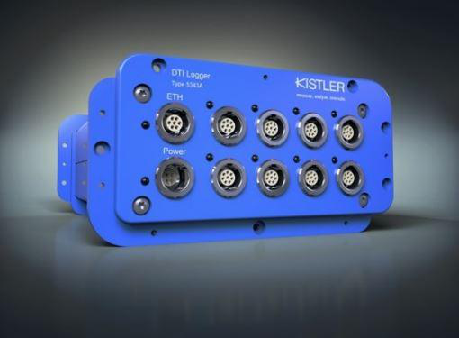

DTI记录器仅通过一根电缆连接一切 必优传感整理
采集好的传感器数据之后会被传递给假人体内的奇石乐DTI中央数据记录器,再通过以太网继续传给COMBox/KiHUB数据接口设备。车内所有DTI系统通过该设备与中央网络相连。这种解决方案的亮点在于:同步数据、触发测试、供电仅需一根电缆。电缆始于假人,终于车载数据采集器。采集器一般通过随行电缆等与主机相连。

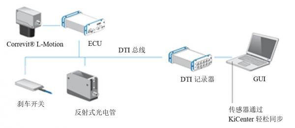

车辆安全碰撞测试如今用到了4万多个DTI通道。就测试车辆动力、轮胎和耐用性而言,进行系列测试所需的安装工作既费时又费钱,无论是测试台架的安装还是车内应用的安装均是如此。在位于韦茨拉尔(Wetzlar)的技术中心,奇石乐利用自身积累的车辆安全专业知识不断开发专有DTI技术,使其满足车辆动力和耐用性测试的严苛要求。
自动传感器检测功能让测试的安装工作变得前所未有简单。KiCenter(奇石乐的测量软件)可以自动检测安装位置、标定值及相关物理参数,客户可以在GUI(图形用户界面)中对这些参数进行配置。可以肯定地说,该功能不仅能高效利用时间,还最大程度提高了工艺可靠性。
