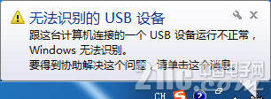

官网上的 “Nuvoton_8051_Keil_uVision_Driver” ,我已经安装过了,依然会出现无法识别的问题。
chuanmeng51|  楼主 | 2017-11-15 20:42 | 只看该作者
上图
现象就是这样
现象就是这样
huahuagg| | 2017-11-15 20:58 | 只看该作者
电脑的USB口问题,台式机插后面试试看。
跟驱动无关,遇到这个是接口问题,或者板子上的晶振有问题。
chuanmeng51|  楼主 | 2017-11-16 09:24 | 只看该作者
换了一条数据线就OK了。

一般无法识别只有两种情况
1:数据线连接问题,解决方法换个数据线,或者换个USB插口,总之就是单片机板子根电脑没有USB连接部分断路了
2:晶振坏了,如果只是依赖外部晶振的,可能会因为竞争坏掉导致没法启动,造成的不识别。
