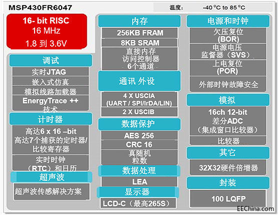

设计超声波水表,用TI的这款MCU更简单
传统的机械水表精度有限,以至于不能检测到滴漏的发生。据有机构测算,由于不适当和不准确的感测和测量,水务公司配送的供水损失高达30%。与传统的机械水表相比,超声波水表精度更高,后期维护成本也更低。因此,水务公司正在安装越来越多的超声波水表。
最近,美国德州仪器公司(TI)推出了一款新型超声波传感MCU,它能使超声波水表的设计更简单。
总体来说,该芯片具有一流超声波水流测量精度。其差速飞行时间(dTOF)精度小于25皮秒,高精度时间测量分辨率小于5皮秒,能够检测每小时低于1升的低流率。此外,该芯片具有超低功耗性能,每秒一次测量的情况下约消耗3μA的总电流
与竞品相比,该MSP430FR6047芯片的特点主要表现在三个方面:集成模拟前端,集成了用于数字信号处理的低能量***(LEA),以及集成了功能强大的MSP430FR超低功耗MCU。
集成模拟前端包括可编程脉冲发生(PPG)、具有低阻抗输出驱动器(4Ω)的集成PHY、高性能/高速12位Sigma-DeltaADC(SDHS)(输出数据速率高达8 MSPS)、具有-6.5 dB至30.8 dB的可编程增益放大器(PGA),以及输出范围为68 MHz至80 MHz的高性能PLL。
用于数字信号处理的低能量***(LEA)是TI的独有技术。该***操作独立于CPU运行,其4KB的RAM与CPU共享,能实现高效256点复合FFT,运算速度达到ARM  Cortex-M0+核心的40倍。
最后,MSP430FR6047包含了TI公司独有的FRAM MCU,而且其FRAM容量高达256KB。FRAM MCU具有低功耗、快速和安全的特性,适合工业场合的应用。
为方便用户对芯片的评估,TI公司推出了评估板EVM430-FR6047,如下图所示。
