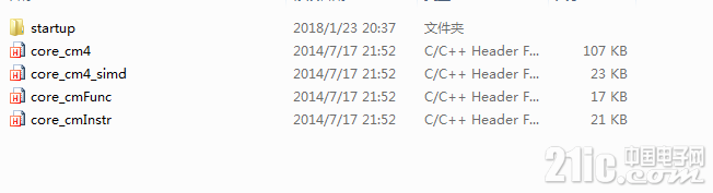

dingbo95|  楼主 | 2018-1-24 15:11 | 显示全部楼层
dingbo95|  楼主 | 2018-1-24 15:13 | 显示全部楼层

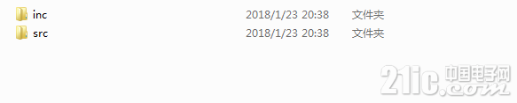

dingbo95|  楼主 | 2018-1-24 15:14 | 显示全部楼层
在LIB文件里我们来放固件库的外设文件 包含了头文件和C文件
dingbo95|  楼主 | 2018-1-24 15:16 | 显示全部楼层

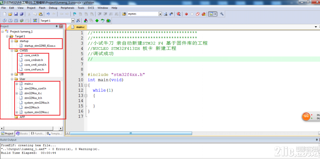

dingbo95|  楼主 | 2018-1-24 15:20 | 显示全部楼层
dingbo95|  楼主 | 2018-1-24 15:35 | 显示全部楼层
调试完毕的工程 重要的部分已标注

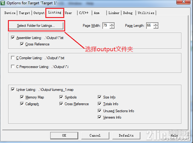

dingbo95|  楼主 | 2018-1-24 16:24 | 显示全部楼层

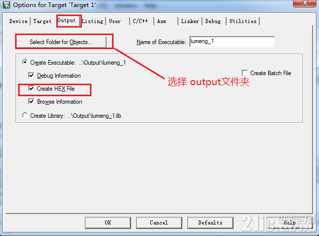

Output 选项   我们选择output文件夹作为输出,勾选生成hex文件 作为串口下载
dingbo95|  楼主 | 2018-1-24 16:26 | 显示全部楼层
连接部分我们也选择output文件夹作为输出文件夹,存放连接后的文件。

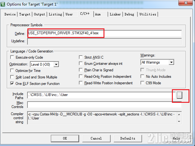

在C++选项卡里面  define  我们需要填写   USE_STDPERIPH_DRIVER ,STM32F40_41xxx  关于为什么填这个后面会有解释

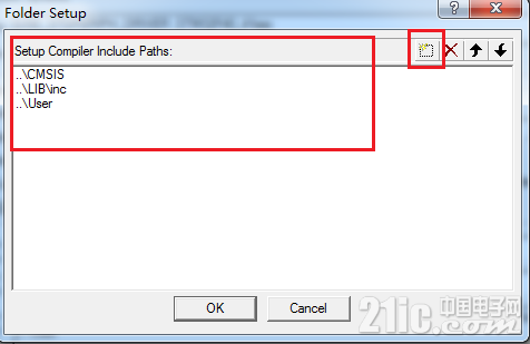

然后就是对一些头文件的添加 这里是需要用到的头文件

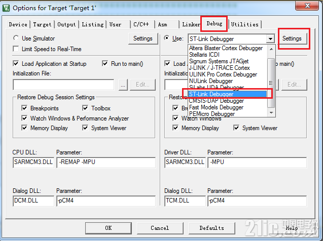

dingbo95|  楼主 | 2018-1-24 16:32 | 显示全部楼层
ST—link 调试设置  选择 ST—link debugger 选项
dingbo95|  楼主 | 2018-1-24 16:33 | 显示全部楼层
在setting 界面  选择 SW  频率默认即可。

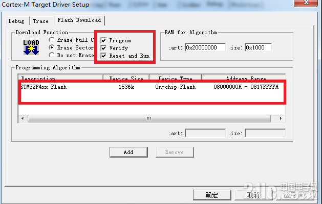

dingbo95|  楼主 | 2018-1-24 16:35 | 显示全部楼层

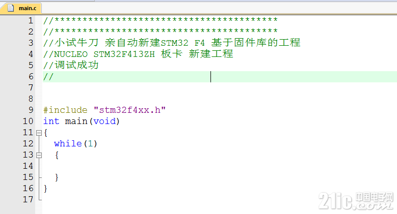

dingbo95|  楼主 | 2018-1-24 16:41 | 显示全部楼层
中断函数里面 包含有main.h文件 我们删除即可 然后将 SysTick_Handler 清空就不会报错了。
dingbo95|  楼主 | 2018-1-24 16:43 | 显示全部楼层
好了一个新的工程完成了以后就在这个基础上来写外设驱动,一直到操作系统,任重而道远。
