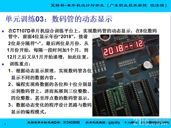

2、单元实训题目
3、实现源码参考
