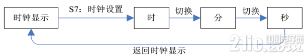

1、省赛考题
    A. 硬件框图。
    B. 功能描述。
    <1> 初始化。
        1) 关闭蜂鸣器、继电器等无关外设。
        2) 设备初始化时钟为23时59分50秒,闹钟提醒时间为0时0分0秒。
    <2> 显示功能
    <3> 按键功能
        1) 按键S7定义为“时钟设置”按键。通过该按键可切选择换待调整的时、分、秒,当前选择的显示单元以1秒为间隔亮灭,时、分、秒的调整需要注意数据的边界属性。
        2) 按键S6定义为“闹钟设置”按键。通过该按键可进入闹钟时间设置功能,数码管显示当前设定的闹钟时间。
        3) 按键S5定义为“加”按键。在“时钟设置”或“闹钟设置”状态下,每次按下该按键,当前选择的单元(时、分和秒)增加1个单位。
        4) 按键S4定义为“加”按键。在“时钟设置”或“闹钟设置”状态下,每次按下该按键,当前选择的单元(时、分和秒)减少1个单位。
        5) 按键功能说明:
            a. 按键S4和S5的“加”、“减”功能只在“时钟设置”和“闹钟设置”状态下有效。
            b. 在“时钟显示”状态下,按下S4键显示温度数据,松开按键,返回“时钟显示”界面。
    <4> 闹钟提示功能
        1) 指示灯L1以0.2秒为间隔闪烁,持续5秒。
        2) 闹钟提示状态下,按下任意按键,关闭闪烁提示功能。

    实际上,上面的考点都不是本题的难点。因为你就算熟练的掌握了上面的所有考核内容,如果没有很好系统设计的模式和应用逻辑的思维,很有可能还是无法完成这个题目的功能。所以,我认为,本题的难度是电子钟的应用逻辑处理,而这个内容主要集中在按键的处理上。
