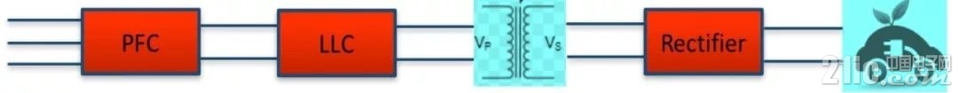

快速充电器通常由电力电子、控制电路、与BMS(电池管理系统)和用户接口组成。电力电子部分目前主要用到的系统结构由两种,一种是基于高频变压器隔离的方案,见图1。三相电网输入接有源PFC,整流成高压800V直流电压,再经过LLC软开关隔离,整流输出电压给EV的电池组充电。优点是体积小,重量轻;缺点是功率变换单元较多,控制复杂,效率低。
1 基于高频变压器的充电器方案

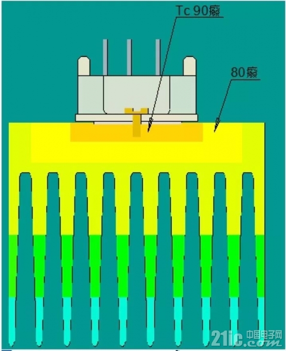

如果使用分立器件,在设计和安装上会复杂很多,带来很多可靠性方面的问题。相反如果使用功率模块设计,可以很容易优化回路设计,降低回路寄生电感,从而降低器件关断电压尖峰,减少开关损耗;另外,模块内部可以并联多个裸芯片,很容易实现更高的功率输出,方便PCB布局和机械结构设计;功率模块是经过绝缘认证并且出厂100%做绝缘检测的,从而有效避免单管使用过程中经常碰到的绝缘不良问题;最重要的是,功率模块设计可以使得PCB板上控制电路和散热器的风道完全隔离,即风道隔离设计,确保从风道中进入的灰尘和腐蚀气体不会进入PCB控制电路中,具体见图9。
9: 基于功率模块的散热设计
