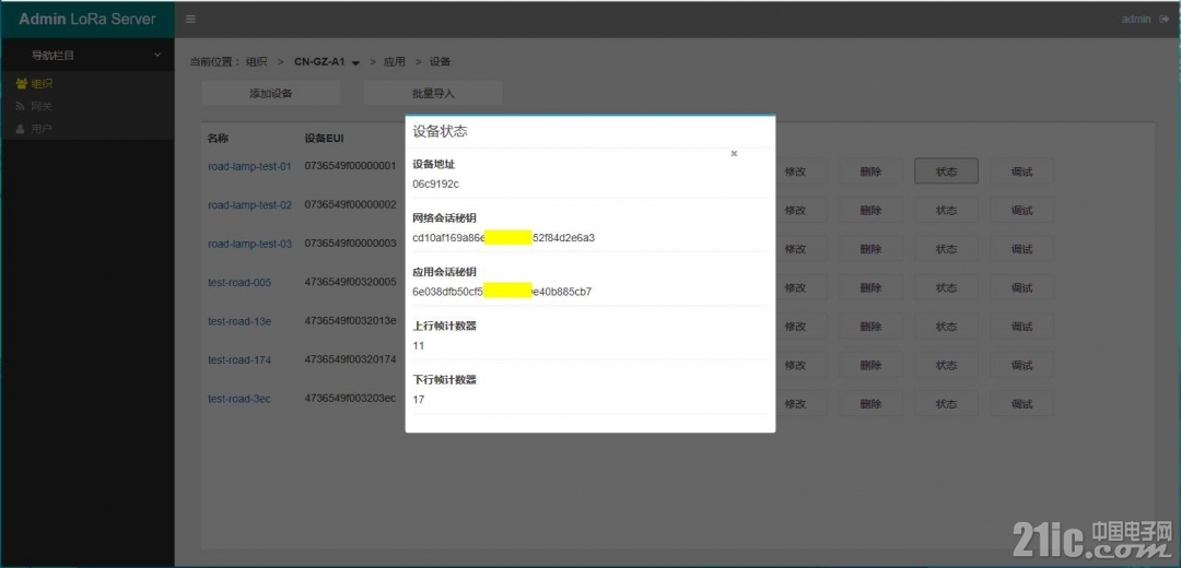

LoRa网关添加进入核心网服务器
一般来说,用户只需将LoRa网关的ID(EUI64位地址)添加到LoRa核心网服务器中,并且将LoRa核心网服务器的域名(或固定IP地址)和端口号填入LoRa网关中即可。
需要特别注意的是LoRa网关承载的数据是经过加密的密文,因此可以理解为LoRa网关是一个数据转发器。
LoRa终端添加进入核心网服务器
用户LoRa核心网服务器中添加一个应用,在应用中初始化一个LoRa终端节点,需要以下信息:devEUI(即设备身份ID),AppEUI(应用身份ID),以及Appkey(密钥)。
LoRa终端向服务发送数据
用户将以上devEUI、AppEUI、以及Appkey通过AT指令初始化到LoRa模块中,调用at+join指令即可看到模块入网,入网成功后返回:ok,-74,4.2(入网成功,信号强度RSSI,SNR)。那么我们就可以通过AT指令发送数据了,例如:at+mactx=uncnf,8,hello world。

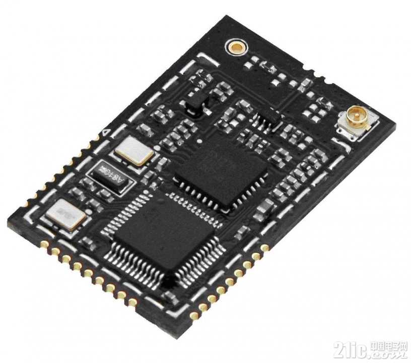

1、LoRa模块(LoRa Mote/终端)
▲工作频率410MHz-518MHz,中国ISM免执照频段
▲半双工通信,LoRa Modem×1,1物理Tx,1物理Rx
▲典型输出功率+17dBm,软件可调至+20dBm
▲整体链路预算高达159dB@BW=62.5KHz
▲LoRaWAN 1.01协议栈,CN470规范,支持ADR
(无线通信速率250~5.47kbps@BW=125kHz)
▲LoRaPMAC点对多点组网协议,单播/组播/广播/跳频
(无线通信速率 250~37.5kbps@BW=125/250/500kHz)
▲支持休眠双向通信功能,超低功耗下可远程实时唤醒
▲视距传输16.5km@0.25kbps/6dBi玻璃钢 & -4dBi胶棒天线
▲1路UART数据传输,AT命令行配置接口
▲强大的无线诊断能力,双向RSSI、SNR指示
▲支持OTA空中升级,UART本地升级
▲工作电压,2.5-3.6Vdc
▲工作电流,休眠1.4uA,接收21.5mA,发射130mA
▲产品尺寸16×32×3.2mm

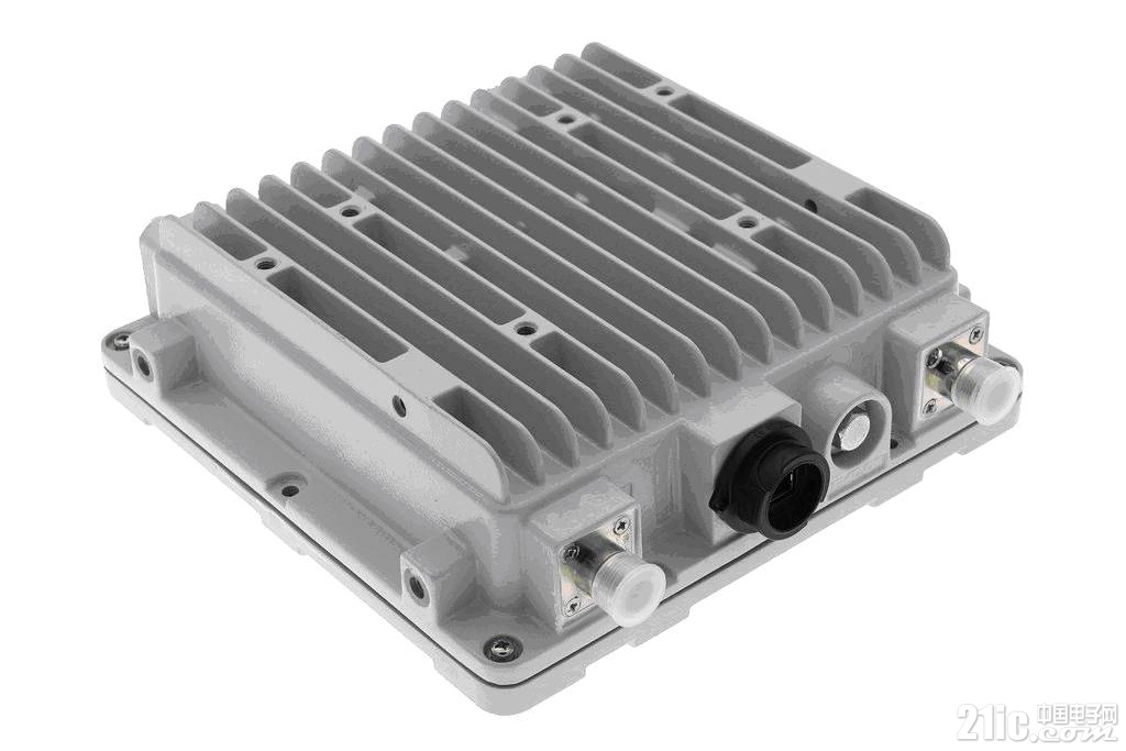

2、LoRa网关(LoRa Gateway)
▲半双工通信,LoRa Modem×8,1物理Tx,8物理Rx
▲发射功率+17dBm(+25dBmMax,默认2dBi玻璃钢天线)
▲MultiSF技术,并发48逻辑并发通道(SF×6,8物理Rx)
▲LoRaWAN 1.01协议栈,符合CN470规范,支持ADR
(无线通信速率 250~5.47kbps@BW=125kHz)
▲工业级PoE/NET×1(10/100Mbps),工业级全网通4G
▲Web控制台操作界面友好,内置诊断统计页面
▲Wi-Fi AP模式/RS-232控制台,现场调试轻松自如
▲蜂鸣器故障提示,组合式故障LED指示
▲内置Mini UPS确保网关可靠运行,容灾能力提高
▲RF布局合理,跳线走线流畅,信号衰减小
▲工业级户外设计,LoRa基带特殊散热处理
▲支持光伏供电9-36Vdc,兼容12V和24V电池组
▲智能网关能耗仪表,与光伏系统完美搭配
▲工作电压,PoE远程以太网供电,48Vdc
▲工作功耗,典型2.8W,最大5WMax
▲5KA级别天馈防雷,3KA级别内置电源防雷
▲IP65铸铝防水外壳,电脑灰,210mm×240mm×70mm 长宽高
