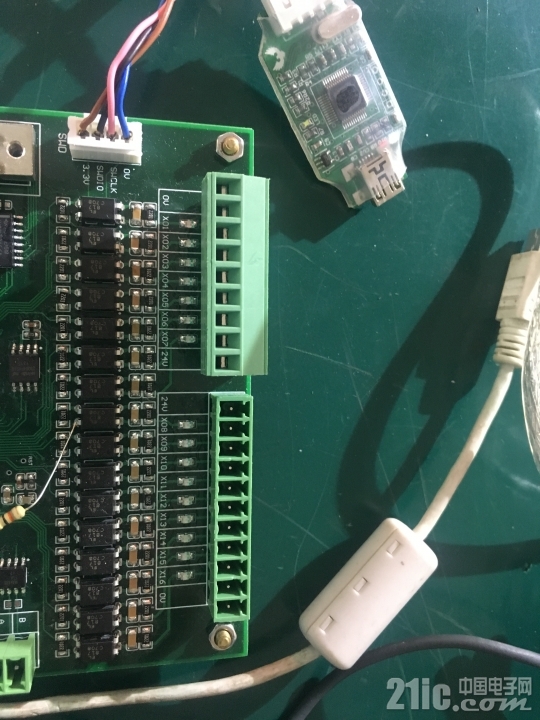

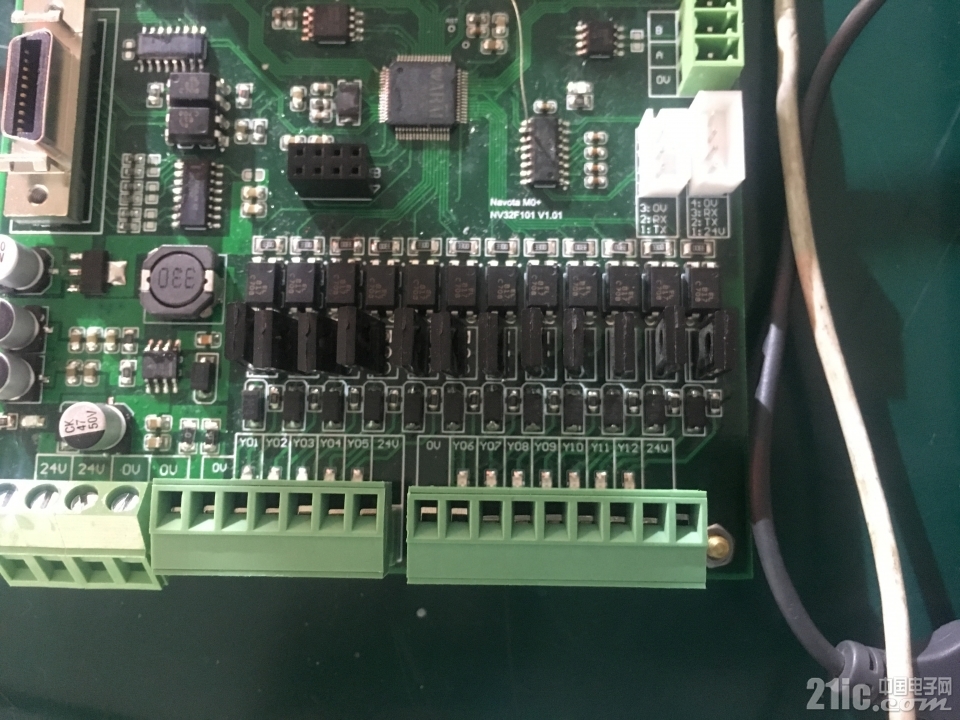

先上图,等有空再做详细说明;2018年4月份在QQ群里听说有NV32F101芯片可以申请开发板,然后跟纳瓦特的技术支持乔工联系能否提供样片,我自己来开发一块可用于工业控制也可以用来学习的板子。简单聊了几句说明想法,他就欣然答应送我5块样片。对于NV32F101我最期待的就是ETM模块增加了支持正交编码器解码这个功能,因为在工业控制要经常运用到伺服电机。

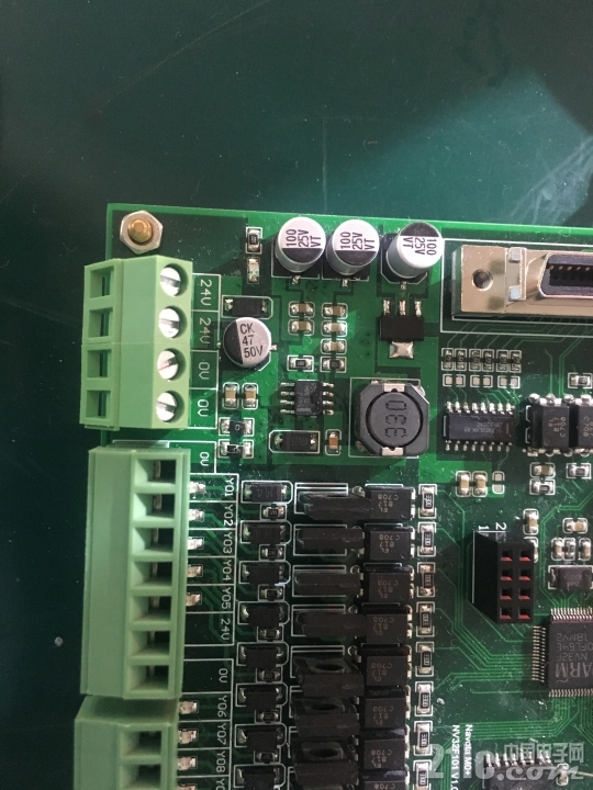

4月20日开始构思和规划控制板,4月23日收到纳瓦特从无锡发过来的样片。4月24日画好PCB,经反复检查无误(最终回来的样板还是出了一个小小的问题,PA3作为UART0数据发送管脚必须要加4.7~10K的上拉电阻才能正常工作)发出去打样。4月28号收到打样完成的PCB。此控制板有16路光耦隔离输入,12路光耦隔离+达林顿输出可直接控制DC24V的电磁阀和继电器。2组232通讯接口(一组用于打印调试信息,一组用于其他232通讯),1组485通讯接口.1块Flash存储芯片.1组编码器差分信号接收.2路PWM转差分脉冲信号,DC-DC降压(24V转5V,3.3V)

heimaojingzhang| | 2018-7-2 14:54 | 显示全部楼层
功能比较多 但是若在工业控制上边 我感觉还是模块化更节省成本啊
wellic| | 2018-7-15 09:27 | 显示全部楼层
没看到 隔离电源在哪里
