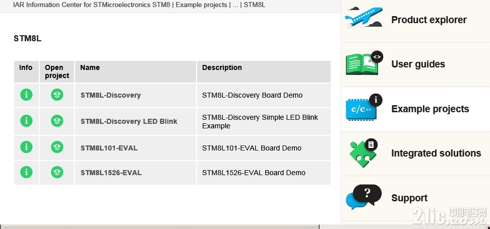

同时还有一个Example projects,Example projects是STM8相关的例程,例程都是来自ST官方的,可直接打开编译

Example projects,Example projects没有STM8相关的例程,什么情况
