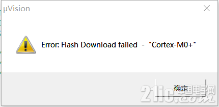

之前没用过NV,不过看到可以申请板子,就想申请过来试试看怎么样。
前段时间收到板子了,用stlink试了下,下载不成功,也看了好多帖子,最终还是失败。
后来忙事情,就丢到一边了。
今天又拿出来,不过换Jlink了,但是结果却还是一样。
对了,两个link都是盗版。。。哈哈,还有系统是win10-64的。
同样的环境下,STM32的开发板用这两个link都没问题的。求解。。

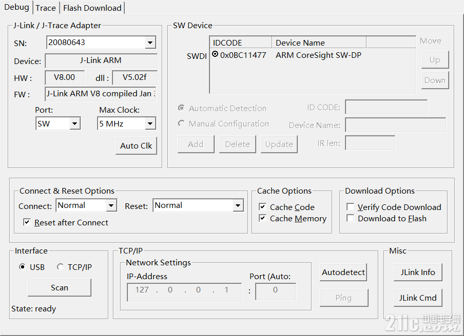

余三水| | 2018-5-29 09:10 | 显示全部楼层
查看jlink的连接引脚吧,都找不到芯片。
chongdongchen|  楼主 | 2018-5-29 19:31 | 显示全部楼层
你好,看我截图显示是有检测到芯片了
merry_zsp| | 2018-5-30 10:55 | 显示全部楼层
芯片都检查到了,为什么下载失败呢,奇怪。
merry_zsp| | 2018-5-30 10:56 | 显示全部楼层
右上角的那个就是检查到芯片了。
Creas_Tall| | 2018-5-30 10:57 | 显示全部楼层
感觉和win10的系统关系不大,flash选择对了吗?

chongdongchen|  楼主 | 2018-5-30 21:04 | 显示全部楼层
flash是从官网下载的100系列的应该不会错

终于找到问题了,原来这个是NV32F101x,但上面丝印是NV32F100的,我就以为是100的。好像是因为这个101刚出,还没来得及改丝印。
纳瓦特技术支持赞一个!通过电话、QQ、远程等各种方法调试,最后叫我拍个照片给他看,终于解决了问题!
另外,大家如果是填表申请的,背后贴着标签纸的(应该有写101,我把它撕了,),那就请忽略丝印,这个就是101的!
我当时还以为他们发错了板子了,现在明白了为什么这个芯片是手工补焊的了。
