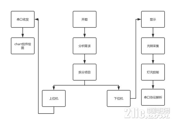

1.系统实现的基本思路
       系统基本思路框图如图1.0所示:
图1.0:系统的整体设计思路
1.1下位机设计思路
       硬件:下位机硬件主要需要实现的是显示功能,光照采集功能,和灯光控制功能(按钮和灯),以及串口收发协议解析,在硬件上就需要一个显示设备, 还需要能够根据光照强度变化的传感器,也需要有人机交互的按键等。
       软件部分:下位机的软件子功能主要分为按键的长按短按操作和LED的切换显示,LCD的驱动,以及串口的收发驱动,和计时功能。

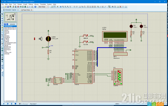

       系统硬件主要由微控制器,ADC0832,光敏电阻,按键,LCD1602以及串口转USB组成,硬件框图如图2.0所示:
图2.0:系统硬件框图
这里的显示设备选用LCD1602,显示效果比数码管更好,更丰富。可以在屏幕上指示模式和时间,以及一些界面切换的文字。光照采集部分使用低成本又简单可靠的光敏电阻方案,直接光敏电阻和电阻串联分压,根据电压不同检测光照不同,光敏电阻电阻不同。串口部分使用单片机的串口转USB和电脑上位机通讯,通讯协议自定。按键采用的是简单的弹簧按钮。灯光使用绿色LED代替。电源使用5V电源。

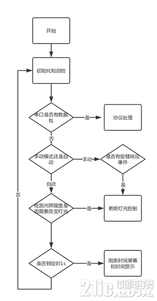

3.系统的软件框图
       下位机:系统软件主要由四部分组成,计时,串口协议处理,光照检测,人机交互(按键和显示),具体流程如图3.0所示:
图3.0下位机软件流程图

完整电路:
