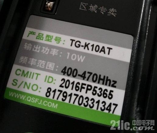

Q:LoRa模块LoRaPMAC模式下,在中国地区建议的工作频点是?
A:首先对讲机频段一般工作于400-470MHz,我们的LoRaPMAC模块工作于410-520MHz之间,因此建议用户:为了统一避开对讲机信道,优先使用470MHz-490MHz频段,这也是电力抄表的频段;实际上410-470MHz大多数情况下,并不拥堵,而且频率低确实稍微可以传的更远一点,因此用户若470MHz-490MHz频段使用效果不佳(存在数据冲撞),也可以启用410-470MHz(俗称433MHz段)。 1.jpg
