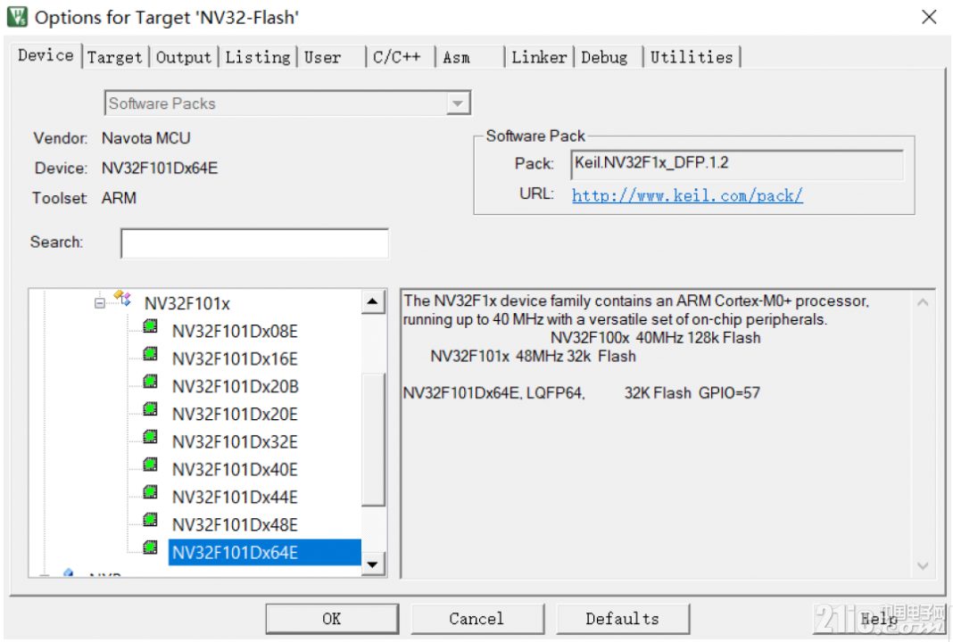

2. 安装成功后,打开 KEIL 相关工程
选择相对应的器件型号,NV32F101 开发板上所对应 NV32F101Dx64E,选定后点击 OK。

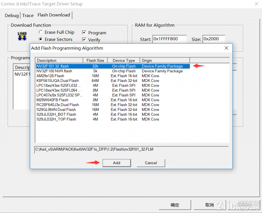

6. 点击上图中的 Flash Download
HKingS|  楼主 | 2018-7-24 11:07 | 显示全部楼层
7. 点击上图中的 Add,添加对应的烧写算法,以 NV32F101 为例,选定后点击 Add。
