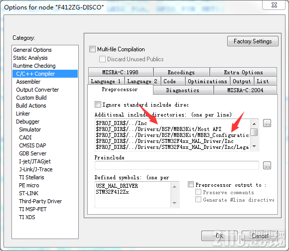

打开STM32工程,新建一个目录,把刚复制的文件添加进来,并在工程设置项里添加文件路径,

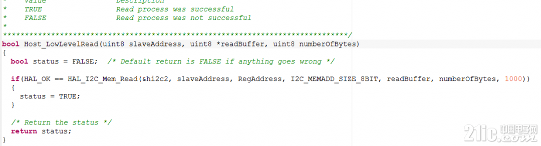

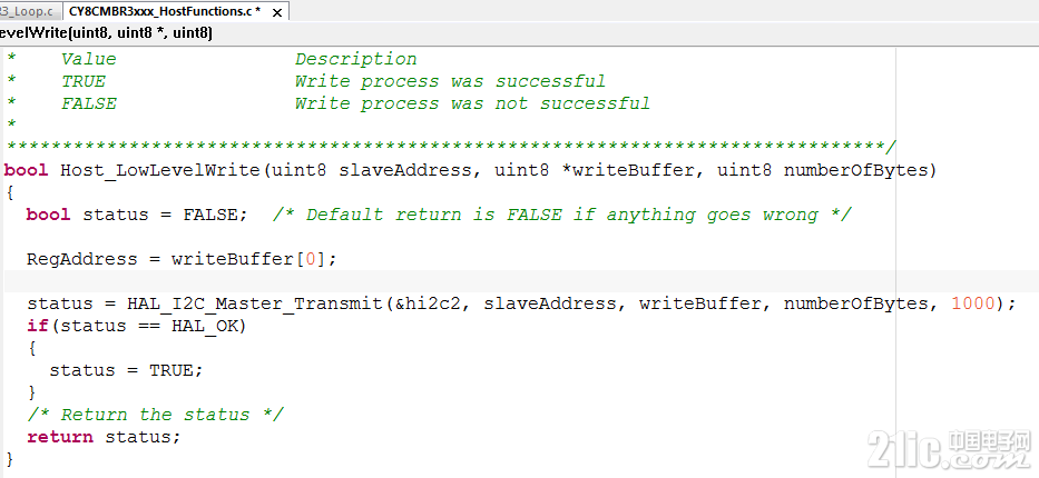

修改添加的文件,Cypress把Kit的控制做了一些封装,只要重写下LowLevel的IIC的读写函数就可以了。
MBR3_Loop.c也就是例程的main.c修改相对繁琐一些,就是把灯控制函数和中断函数修改下就可以,编译成功,下载即可。
这里要注意一点,MBR3 Kit的IIC通讯地址(SLAVE_ADDRESS)默认是0x37u,其实表示的是高7位,需要左移一位,才是真正编程时候的通讯地址。

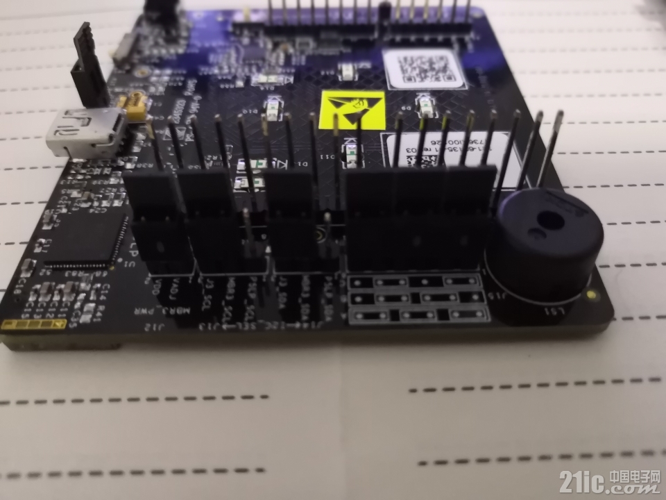

最后将需要把MBR3 Kit的短路帽跳接一下,如图,A模式,IIC脚是D14, D15

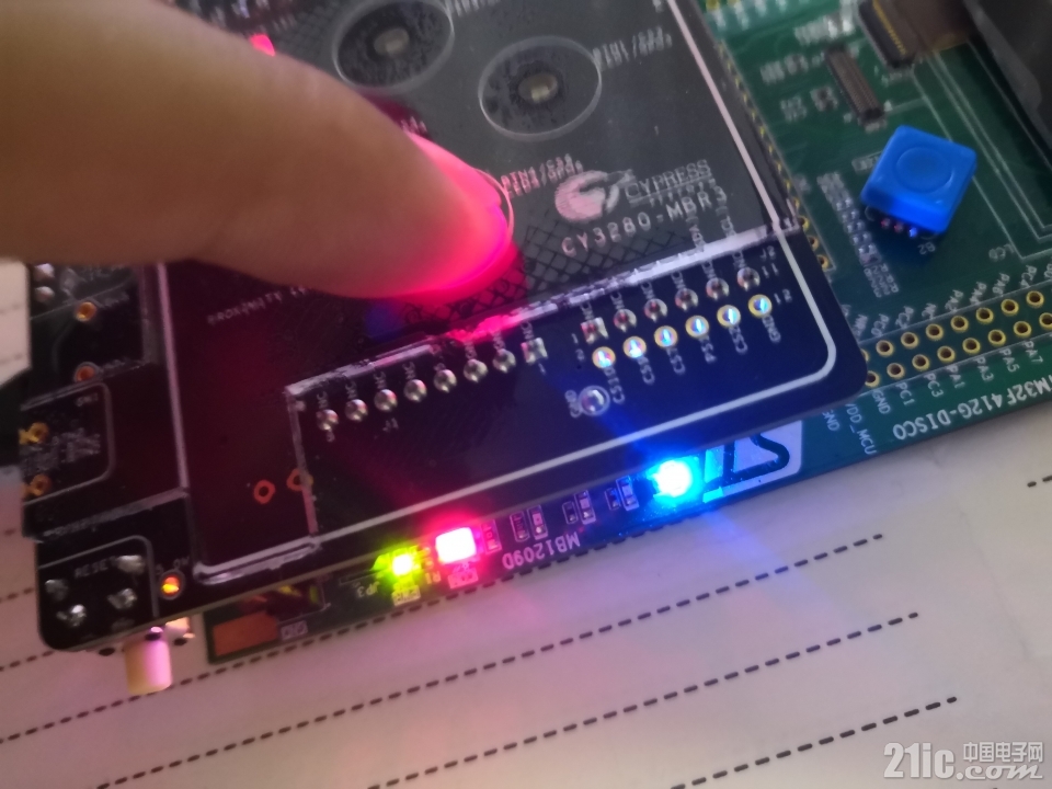

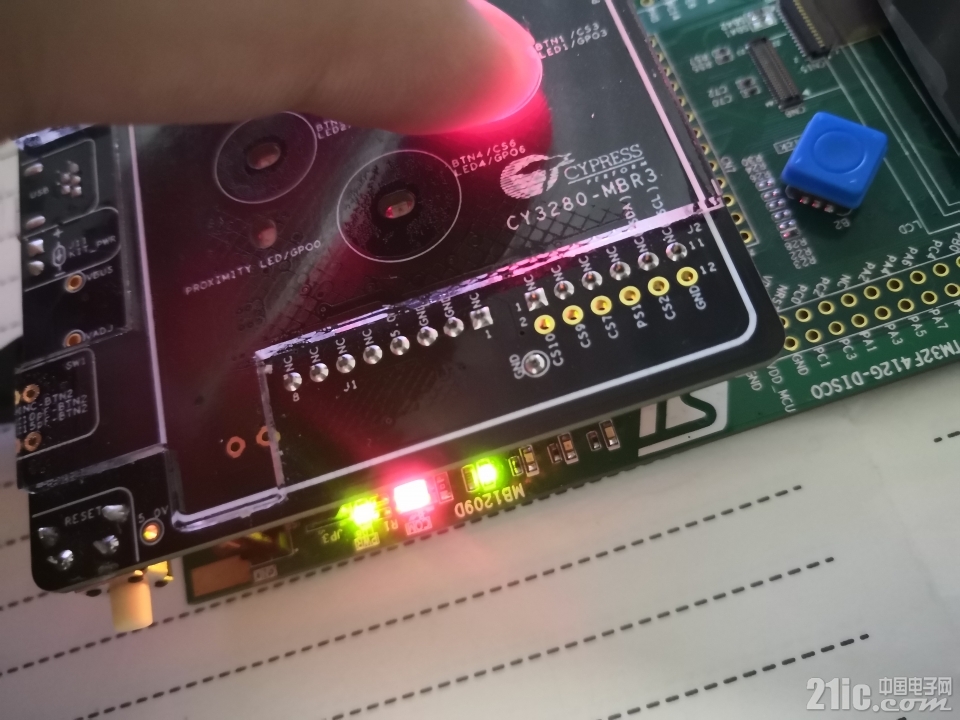

按下和释放按键,可以看到串口打印的16进制数,支持多路同时触摸
实际效果,一个BTN对应一个灯,最左边两个一个是电源一个是板子仿真器的灯,忽略就好。
IMG_20180723_201750.jpg IMG_20180723_201743.jpg IMG_20180723_201730.jpg IMG_20180723_201724.jpg
