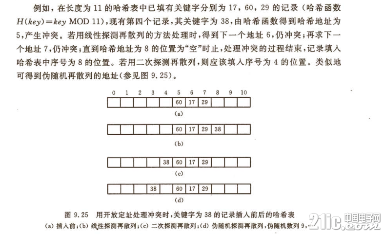

  1.开发定址法
  如果遇到冲突的时候怎么办呢?就找hash表剩下空余的空间,找到空余的空间然后插入。就像你去商店买东西,发现东西卖光了,怎么办呢?找下一家有东西卖的商家买呗。
  由于我没有深入试验过,所以贴上在书上的解释:
  2.链地址法
  上面所说的开发定址法的原理是遇到冲突的时候查找顺着原来哈希地址查找下一个空闲地址然后插入,但是也有一个问题就是如果空间不足,那他无法处理冲突也无法插入数据,因此需要装填因子(空间/插入数据)>=1。
