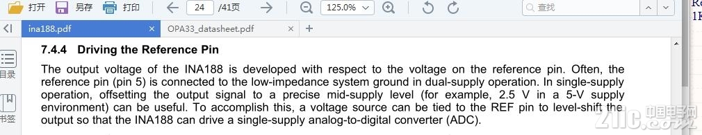

Cjy_JDxy|  楼主 | 2018-8-22 11:44 | 只看该作者
这段话什么意思?是不是说单电源供电,输出只能到2.5V吗?
不是轨至轨的吗?谢谢!

renzheshengui| | 2018-8-23 10:47 | 只看该作者

伏尔加的鱼| | 2018-8-23 22:35 | 只看该作者
应变式压力传感器有个供电电压与输出信号幅度的系数,手册里面应该有的,弄个运放对信号跟随,采用内置PGA的ADC就行比AD7705/TM7705等
