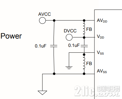

谁有NU131的电源典型电路,是否是下面这个,AVCC和DVCC直接接电源吗,FB是多少的,LDO_CAP需要接吗

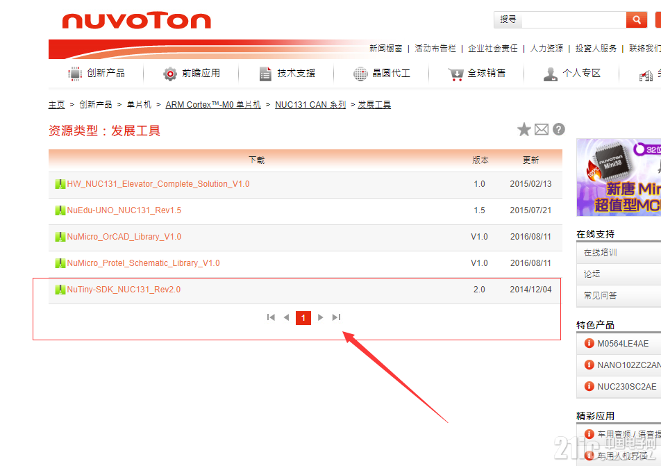

找个131的开发板看看原理图
xuanhuanzi| | 2018-8-23 19:39 | 只看该作者
下载这种官方开发板的资料。
xuanhuanzi| | 2018-8-23 19:45 | 只看该作者
我擦,我下载看了,竟然没有参数。。好神奇。

应该随便一个小电感就行了。

能用就行,防止两边干扰。
稳稳の幸福| | 2018-8-23 20:38 | 只看该作者
看这个图是直接连的,中间只有个电感。
ansicheng|  楼主 | 2018-8-23 23:33 | 只看该作者
是啊,我也是找不到电感的型号,电路图PCB,SCH都看了

磁珠就行了吧,反正模拟供电电流很小,同系列选择最大阻抗的磁珠应该就可以了。
也可以考虑贴片电感,根据直流电阻,选择合适的电感值。
