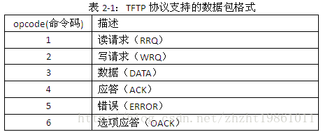

2.4 TFTP协议数据包种类
         TFTP协议支持六种数据包格式,如表2-1所示。

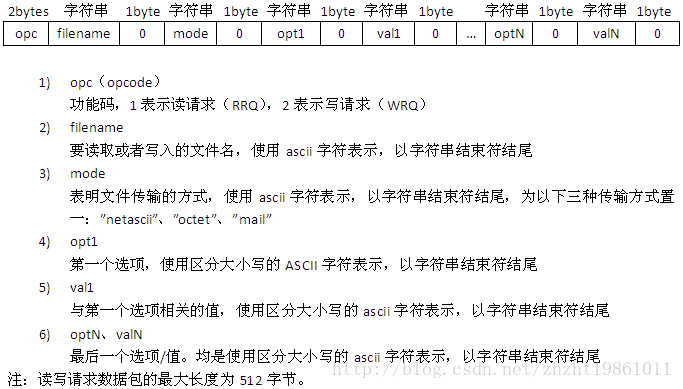

2.4.1读写请求数据包
         RFC2347规定的TFTP选项字段附加于读请求和写请求数据帧中。
2.4.1.1常用的选项:blksize
         协商数据块大小,默认数据块为512,可以协商的值为8~65464字节(RFC2348)。
2.4.1.2 常用选项:timeout
         超时间隔,可以协商的值为1~255秒(RFC2349)
2.4.1.3常用选项:tsize         传输文件的大小(RFC2349)

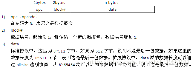

2.4.2 Data数据包

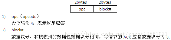

2.4.3 ACK数据包

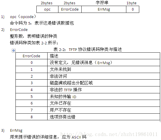

2.4.4 ERROR数据包

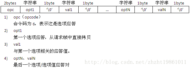

2.4.5 OACK包格式:

7)        客户端应答OACK可能有两种方式,如果是读请求,则以ACK(数据块号设置为0)应答;如果是写请求,则以第一个数据块进行应答,数据块大小适应协商的值。如果客户端要拒绝OACK,它应该发送ERROR数据包,其错误码为8。
8)        服务器应保留发送的数据,直到下一帧正确到来,这样做是为了客户端响应超时后,重发最后一包数据。
         注意1:服务器不能请求选项,所有选项由客户端发起。
         注意2:如果客户端接收到的OACK中包含未请求的选项,客户端应该发送一个ERROR数据包,错误码为8。

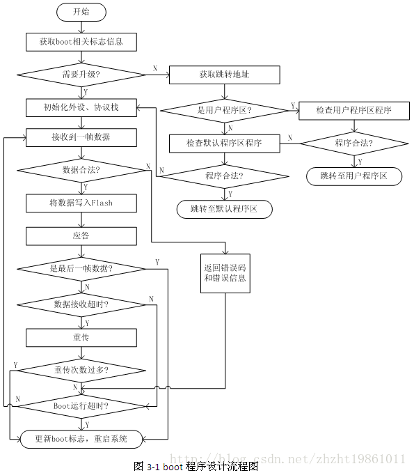

3.boot程序设计
         boot程序的设计对于远程升级至关重要,在boot程序中,需要移植一个精简过的lwIP协议栈、实现TFTP服务器、实现在应用编程(IAP)以及各种错误处理机制、超时重传机制。
         boot程序设计流程图如图3-1所示。

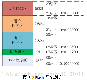

3.1 Flash区域划分
         如图3-2所示,将Flash划分为5个区域,分别是Boot程序区、标志扇区、出厂程序区和其它数据。我们把出厂程序和用户程序统称为应用程序。
1)        Boot程序区:包括一个精简的lwIP协议栈、TFTP服务器实现代码、在应用编程(IAP)实现代码以及测试用的调试工具代码。
2)        标志扇区:存储升级标志、升级地址、跳转地址等信息。
3)        出厂程序区:出厂默认程序,此区域的程序升级权限不对非研发人员开放。
4)        用户程序区:出厂时此区域程序为空,在线升级的程序默认放到此区域,更改此区域的程序不会对出厂程序区的程序有任何影响。

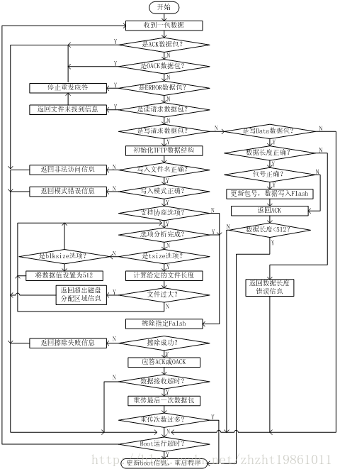

3.3 TFTP服务器实现
         通过本**节2对TFTP协议的分析可以看出,实现一个可用的TFTP客户端/服务器并无特别之处。但这里我们要实现一个健壮的、具有良好错误提示的TFTP服务器。
         TFTP服务器的设计流程图如图3-3所示。
         TFTP服务器要有良好的容错能力,对于接收的数据包要有一定的分析能力,能够剔除非法数据、重复数据等。在设计FTFP过程中,需要识别写入的文件名以及文件大小,防止写入非法文件或者过大的文件。过大的文件会覆盖相邻区域的Flash数据,会造成不可恢复的错误。
         对于客户端传送过来的读写请求中,可能包含协商选项信息,由于我们事先并不知道客户端会传送多少个协商选项,因此需要将读写请求数据包进行完整的分析。对于支持的tsize选项和blksize选项,会记录选项的值,为校验文件大小以及回送OACK做准备,对于不支持的选项,直接忽略掉。将所有选项分析完成后,需要将支持的选项和选项值放到OACK包中回送给客户端。如果客户端传输来的读写请求中并没有协商选项,则直接返回ACK数据包,其中的数据包号字段设置为0。
         对于客户端传送来的Data数据包,则需要校验数据长度和数据包号。校验数据包号可以在客户端发送不正确数据包号时告知客户端下一包应该发送什么样的正确数据包,或者在客户端发送重复数据包时,服务器端不会重复的将数据写入Flash。
         考虑到实际现场环境可能非常恶劣,客户端发送的数据或者服务器应答的数据可能会丢失,因此一个健壮的TFTP服务器必须要有超时重传机制。为了在超时后重传最后一包数据,因此服务器必须额外开辟一个缓冲区用来保存最近一次发送的数据。
         由于TFTP数据包基于UDP协议,数据包最大不超过560字节,而且以太网底层具有CRC32校验、IP层和UDP层具有累加和校验,这次校验足够将传输过程中的错误数据识别出来,因此在实现TFTP服务器的过程中,并不需要增加额外的校验。
图3-3 TFTP服务器设计流程图
