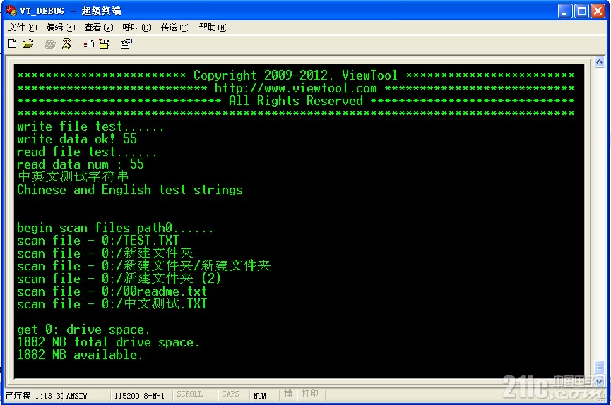

再次下载到板子中运行,发现中文的长文件名显示正常了
Diyer2015|  楼主 | 2018-9-20 12:52 | 显示全部楼层
若不需要支持中文长文件名而只支持英文长文件名则可以将宏定义做如下修改:
    #define        _CODE_PAGE        437
    #define        _USE_LFN        1                /* 0 to 3 */
    同时将ccsbcs.c添加到工程目录中,这样就可以减小很多大代码量。将程序下载板子后再次运行结果如图7所示,可以看到可以支持英文的长文件名。
