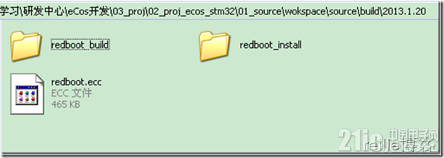

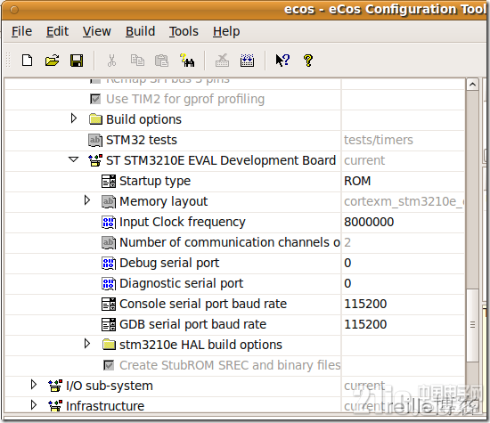

首先确定redboot的启动类型(上右图中的Startup type配置项),根据我们导入的最小配置文件,默认情况下是ROM,所以不需要修改,这里我们需要修改下串口波特率(上右图中的Console serial port baud rate配置项),修改为115200。
至此,我们完成了redboot的配置。配置完成后,在ecos图形配置工具configtool菜单栏中点击保存按钮,选择好路径,并拟定好配置文件的名称,我取名为redboot.ecc。
保存后,会在保存路径下产生两个文件夹,其中,xxx_build用于存放编译的目标文件;xxx_install存放最终产生的目标文件和库文件等(xxx表示你保存时取得配置文件名称),如下图所示。

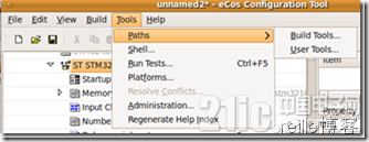

7,编译
首先,确定你的编译器的位置。在ecos图形配置工具configtool界面中,如下图所示。
Diyer2015|  楼主 | 2018-9-21 12:42 | 显示全部楼层
设定编译器,在ecos图形配置工具configtool界面中,点击Build->Library或者直接按F7,开始编译。在configtool的底部窗口,可以看到编译进展,最后看到finish提示时,表示编译完成,如下图所示。

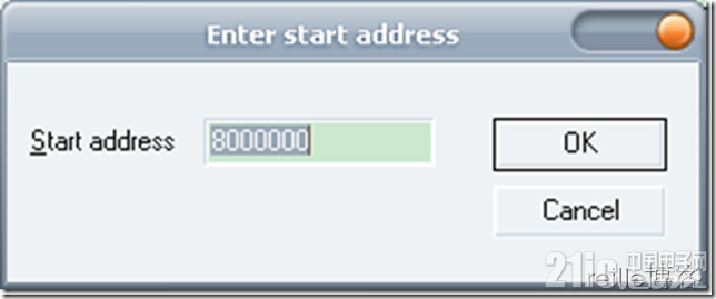

8.,烧写redboot.bin到stm32 CPU内部flash
接好J-Link,然后给板子上电,打开J-Link的J-flash ARM软件。如下图所示。
Diyer2015|  楼主 | 2018-9-21 12:43 | 显示全部楼层
然后点击File->Open data file…,选择产生的redboot.bin文件,会提示你输入开始烧写地址。默认起始地址是0,由于STM32 CPU内部flash起始地址是0x08000000,因此,这里我们输入这个地址,设定后,点击OK按钮。如下图所示。
点击Target->Connect,连接J-Link,然后点击Target->Auto或者直接按F7开始烧写redboot.bin。

另外注意的就是启动类型和debug串品波特率的配置,其它的配置先暂时不用管。如下图所示。
Diyer2015|  楼主 | 2018-9-21 12:46 | 显示全部楼层
当用redboot引导运行内存中的helloworld程序时,启动类型必须配置为RAM类型;当烧写到内部flash直接运行时,启动类型必须配置为ROM类型。这点必须十分注意。
