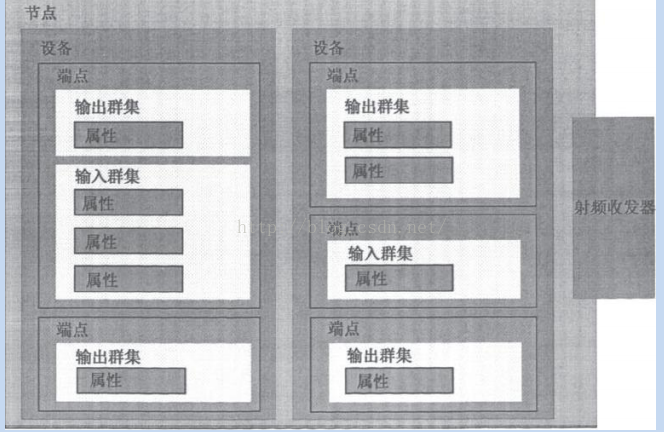

Zigbee的术语
重点弄懂它们的从属关系,主要包括:节点,设备,端点,簇(群集),属性。
属性Attribute是一个反映物理数量或状态的数据值,比如开关值(On/Off),温度值、百分比等。
群集Cluster是包含一个或多个属性(attribute)的群组。简单的说,群集就是属性的集合。每个群集都被分配一个唯一的群集ID且每个群集最多有65536个属性。设备描述DeviceDescription是指一个大型目标应用的一部分,包括一个或多个群集,并且指定群集是输入还是输出。描述符有:节点描述符、电源描述符、简单描述符、端点描述符。
端点EndPoint是协议栈应用层的入口,也可以理解应用对象(ApplicationObject)存在的地方,它是为实现一个设备描述而定义的一组群集。(程序中的20吧)每个ZigBee设备可以最多支持240这样的端点,这也意味着在每个设备上可以定义240个应用对象。端点0被保留用于与ZDO接口,这是每个ZigBee设备必须使用的端点,而端点255被保留用于广播,端点241-254则被保留用于将来做扩展使用。
设备设备描述 Device Description 是指一个大型目标应用的一部分,包括一个或多个群集,并且指定群集是输入还是输出。描述符有:节点描述符、电源描述符、简单描述符、端点描述符。
节点 Node 也可以理解为一个容器,包含一组 ZigBee 设备,分享一个无线信道。每个节点有且只有一个无线信道使用。

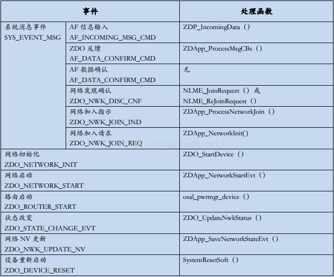

Z-Stack协议栈总体设计
Z-Stack由main()函数开始执行,main()函数共做了2件事:一是系统初始化,另外一件是开始执行轮转查询式操作系统,
任务初始化osalInitTasks(void)中的任务需要与声明的任务列表pTaskEventHandlerFn  tasksArr[]中的顺序一致。
设置事件发生标志。我知道的有两种方式。
1、osal_set_event(uint8task_id,uint16event_flag)
2、osal_start_timerEx(uint8taskID,uint16event_id,uint16timeout_value)
第一种方法直接设置标志flag置位,第二种方式则等待timeout_value时间然后再设置置位。

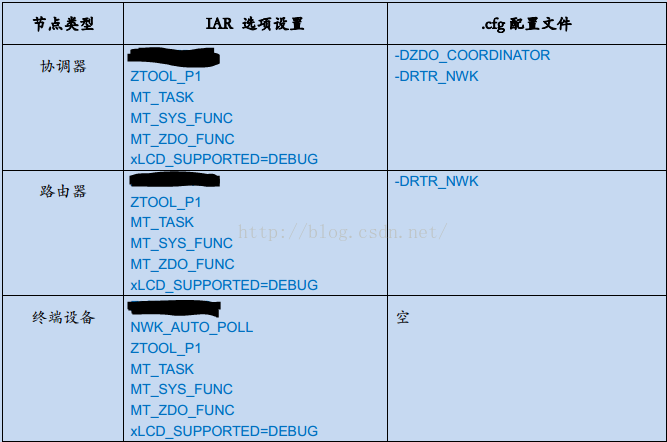

启动过程的要点
无论是协调器还是路由器或是终端设备,其启动过程至网络初始步骤均是一样的,只是不同设备的配置文件在编译时有所区别:
协调器:F8wCoord.cfg
-DZDO_COORDINATOR      // Coordinator Functions
-DRTR_NWK                          // Router Functions
路由器:F8wRouter.cfg
/*RouterSettings*/
-DRTR_NWK//RouterFunctions
终端设备:F8wEndev.cfg
对于协调器,在 Workspace 区域的下拉菜单中选择 CoordinatorEB-Pro,鼠标点击上方的“ make 按钮”后,所有文件对应的红色“ *”将消失,此时配置文件 f8wCoord.cfg 将被使用, 而 f8wEndev.cfg 和 f8wRouter.cfg 不会使用。对于路由和终端也是同样的配置,唯一不同是,路由情况下f8wRouter.cfg,其它两个不使用;终端情况下f8wEndev.cfg,其它两个不使用。

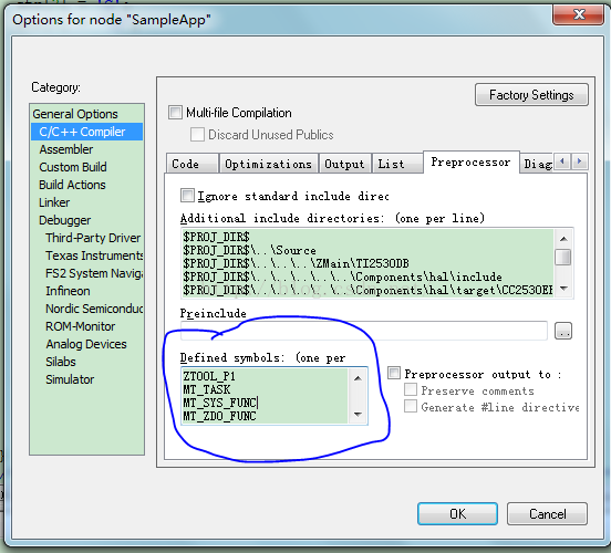

IAR中编译选项,
要为协调器工程选项添加一条编译选项则操作方法是,打开 SampleApp 工 程 后 ,选 中 工 程 名SampleApp-CoordinatorEB,然后根据工程选项设置的路径:Project->Options->C/C++ Compiler->Preprocessor->Defined 。如下图所示。只需在 Defined symbols 框内添加一条新选项即可;要取 消编译选项,只需在该编译选项的左侧添加“ x”即可。
对于路由和终端位置相同,只不过以开始分别要workspace下面选RouterEB和EnddeviceEB以切换不同的工程(里面没有定义ZIGBEEPRO,说明我们的程序使用的是ZIGBEEPRO 2007)
所以说关于程序编译的宏定义是两个地方综合的结果,一个是IAR选项设置,另外一个是.cfg配置文件中的介绍。
针对不同配置文件有
在F8wCoord.cfg中定义了ZDO_COORDINATOR和RTR_NWK
在F8wRouter.cfg中定义了RTR_NWK
在F8wEndev.cfg中没有做定义。

ZDO 任务事件处理函数
这一张表介绍的比较全,建立网络过程中用到的各种各样的函数

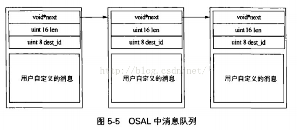

OSAL维护了一个消息队列,每个消息都会被放到这个消息队列中去,当任何接收到事件后,可以从消息队列中获取属于自己的消息,然后调用消息处理函数进行相应处理即可。
每个消息都包含一个消息头osal_msg_hdr_t和用户自定义的消息,osal_msg_hdr_t结构体的定义为:
typedef struct
    void     *next;
    uint16   len;
   uint8    dest_id;
}osal_msg_hdr_t;
