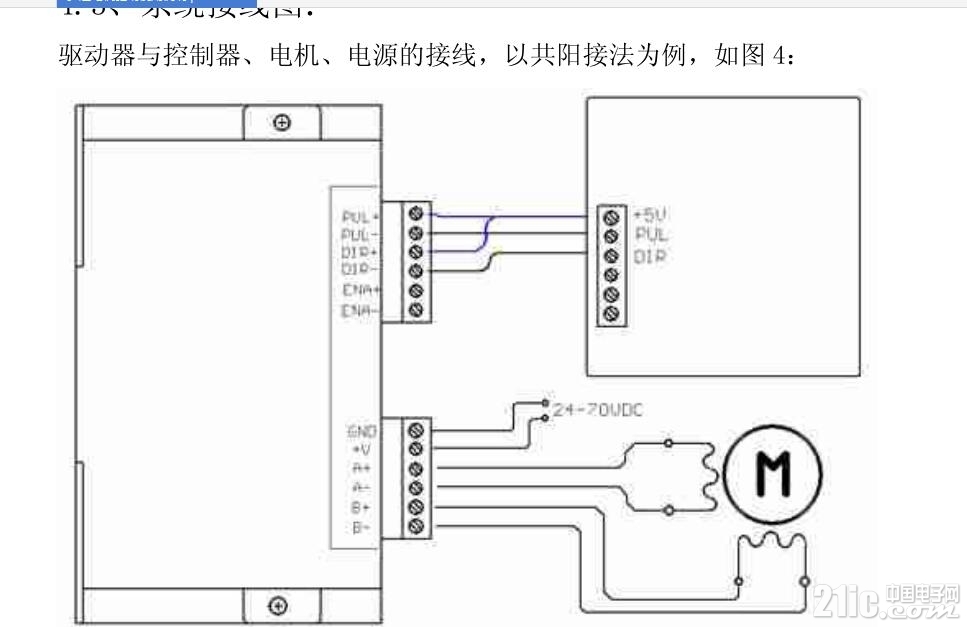

我设计了个通过步进电机驱动器控制步进电机的电路。
电路图如下:
右边的PFF,DRF,MFF来自单片机STM32F767。通过74LVC4245转成5V。左边是和步进电机驱动器的接口。
可是接上电机,给驱动器供电,电路板上电,电机不转。
我查看了步进电机驱动器的说明书。

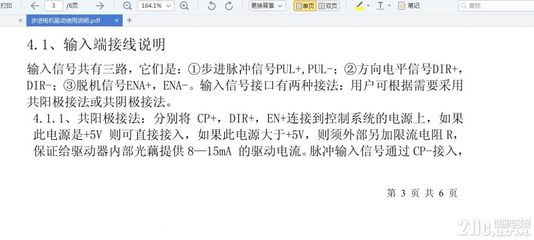

采用共阳极接法。说要提供8到15mA的驱动电流。我不知道我的电路能不能提供。
我是个硬件菜鸟。
还有一个问题,那个24V我量了一下,只有23.5V。不知道会不会有影响。
各位大神,看看可能是哪儿出了问题。谢谢!
734774645| | 2018-10-18 21:20 | 显示全部楼层
24V那个不会影响的,20V都能驱动。
734774645| | 2018-10-18 21:21 | 显示全部楼层
给脉冲了吗,没有脉冲肯定不转。
734774645| | 2018-10-18 21:23 | 显示全部楼层
另外人家说的加限流电阻,是怕电流太大影响寿命甚至烧毁。
还有你这个驱动器官方肯定给的有推荐电路原理图,你参考就行了。
Cjy_JDxy|  楼主 | 2018-10-19 08:20 | 显示全部楼层
734774645 发表于 2018-10-18 21:21
给脉冲了吗,没有脉冲肯定不转。
给了
Cjy_JDxy|  楼主 | 2018-10-19 08:21 | 显示全部楼层
好了,改一下拨码开关,设置电流和细分就好了
