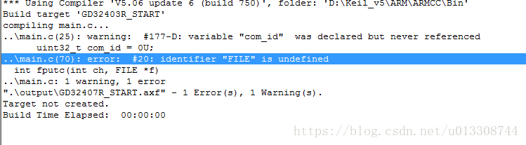

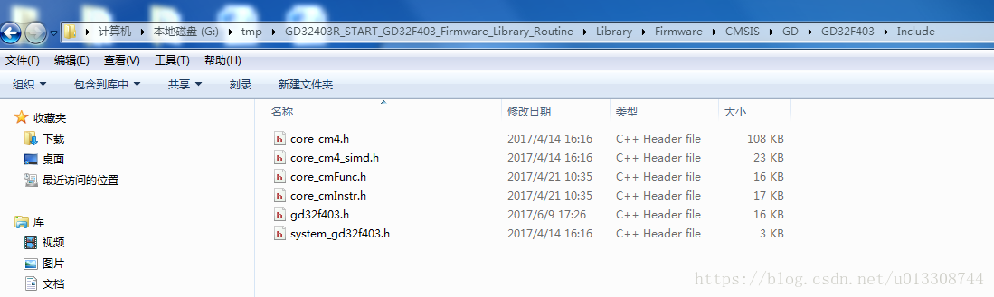

7.
gd405工程编译遇到错误就把这些文件拷到这个目录即可
9.
添加#include <stdio.h>

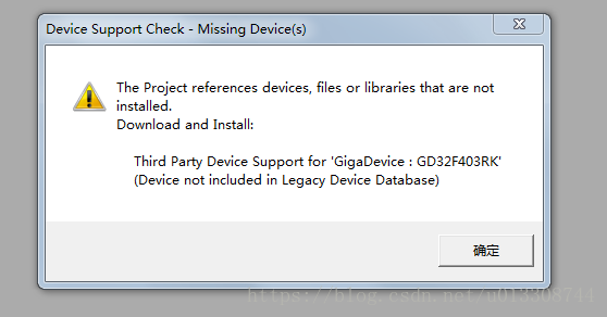

10.
遇到这个问题,就重装keil到c盘然后把patch也放在keil目录下安装,安装目录也选择c盘的keil已经安装好的目录即可
