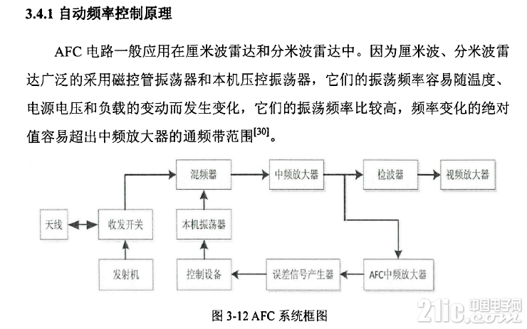

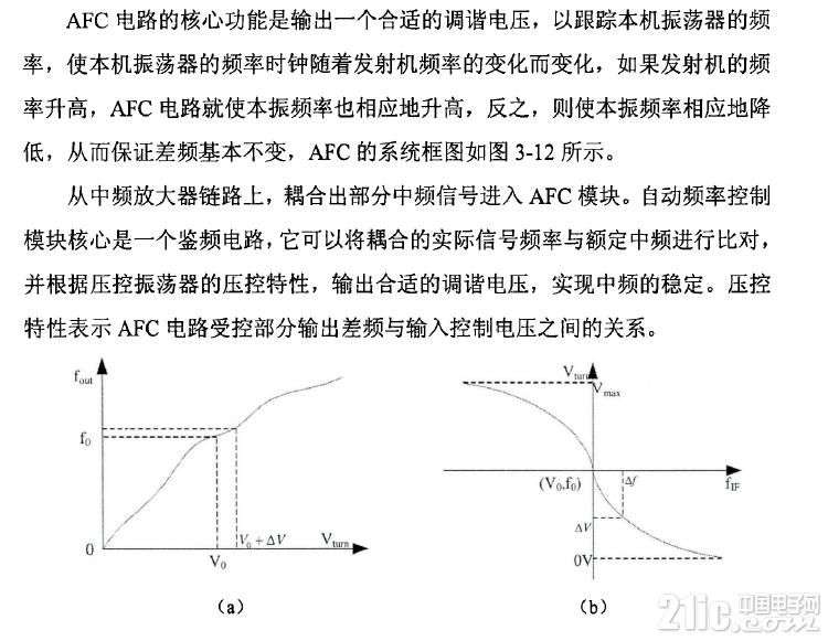

不同频率输出对应的电压幅度,祸合的中频信号经鉴频器F/V变换后,得到带
有频率信息的电压信号,然后由STM32的AD对电压进行采集,转换为数字信
号送入单片机进行分析和处理,最后单片机再通过输出链路,产生合适的调谐
电压以锁定中频。

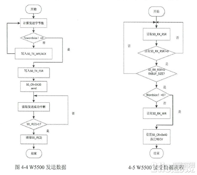

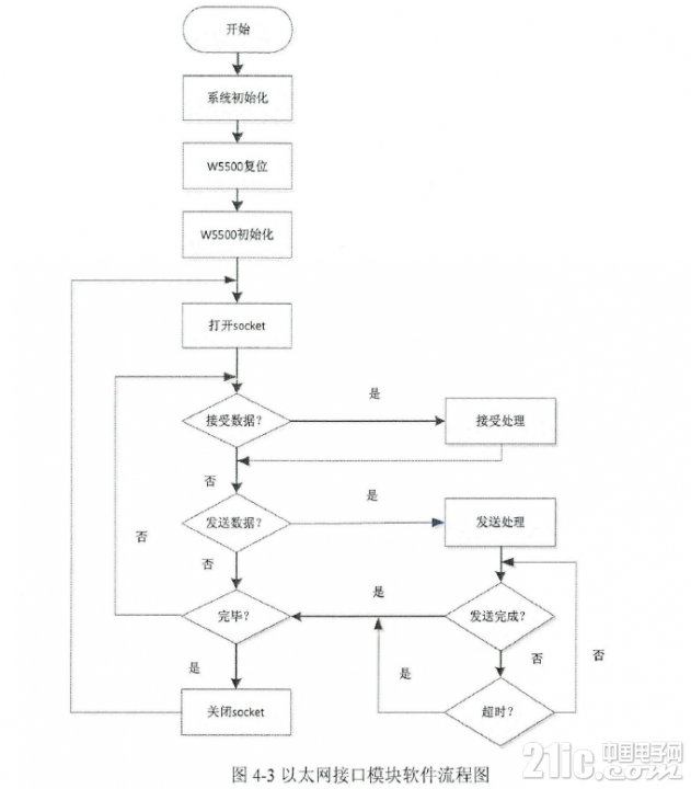

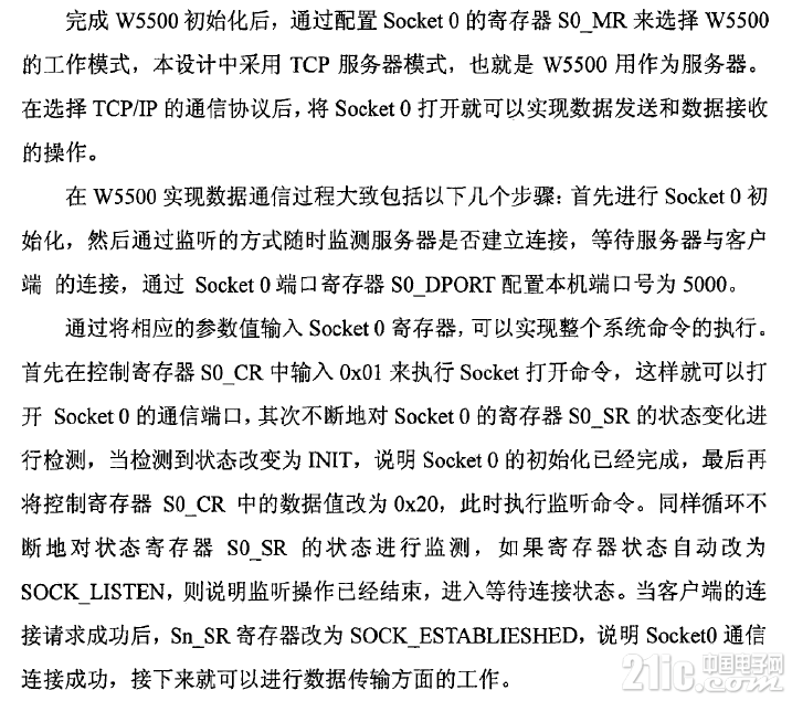

Diyer2015|  楼主 | 2018-11-9 13:54 | 显示全部楼层
4.3 W5500硬件协议栈的实现
    在KEIL环境下,用C语言实现STM32对硬件协议栈芯片W5500的控制,
以实现用户计算机与W5500之间的数据通信。在以太网接口软件设计中,仅仅
使用了WS500的8个SOCKET其中一个。根据2.3.3节对WSS00相关功能的
描述,以太网接口模块软件流程图如图3-3所示,首先对W5500进行复位,然
后依次对W5500, SOCKETO进行初始化,最后进入数据通信状态

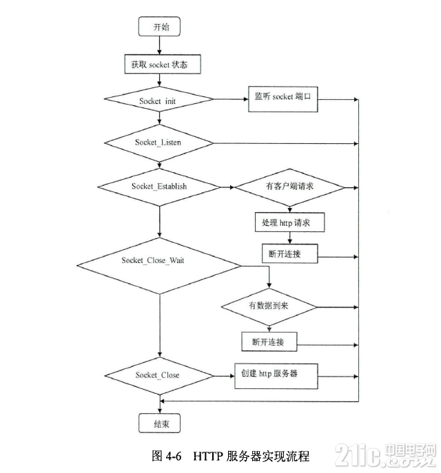

    ARM是目前使用较为广泛的嵌入式处理器,随着因特网的的发展,嵌入式
系统实现网络连接己经成为当今研究嵌入式的一个热点问题。本文从实际研制
和理论分析出发,深入地研究了TCP/IP协议,设计出具有体积小、成本低、功
耗小、系统稳定等特点的嵌入式远程监测系统,它具有较强扩展能力,并结合
雷达的数据采集系统展开分析和讨论,提出并基本实现了基于嵌入式WEB服
务器的雷达远程监测系统。该系统设计了以STM32微处理器和以太网芯片
W5500为核心的嵌入式Web服务器,用户可以在计算机浏览器观察到设备当前
状态和参数的数据。

    2,深入地研究了TCP协议和HTTP协议。在研究万维网原理的基础上,
学习HTML语言并设计了用于浏览器显示的网页文件,然后从工作模式、通信
特点等方面分析HTTP协议,为在资源有限单片机系统上实现Web服务器和
HTTP通信打下了坚实的基础。
