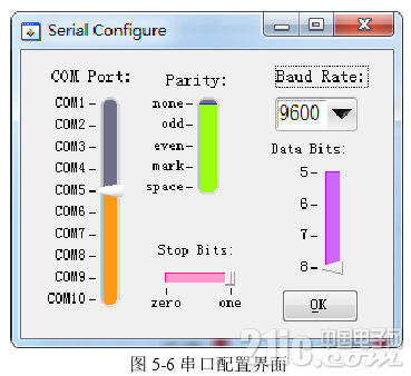

    点击【串口配置】按钮弹出下面对话框,如图5-6所示。在图5-6中可以配置串
口的端口、波特率、校验位、数据位、停止位等信息。点击图5-6面板中的【ok】按
钮将调用下列函数。
    void GetConfigParms (void)
      GetCtrlUal (config一andle, CONFIG COMPORT, &comport);//获取COM口
GetCtrlVal
GetCtrlVal
CONFIG BAUDRATE, &baudrate);
CONFIG PARITY, &parity);
GetCtrlVal
(oonfig一andle,
(oonfig一andle,
(oonfig一andle,
(oonfig一andle,
CONFIG DATABITS
GetCtrlVal
CONFIG STOPBITS
&databits);
&stopbits);
