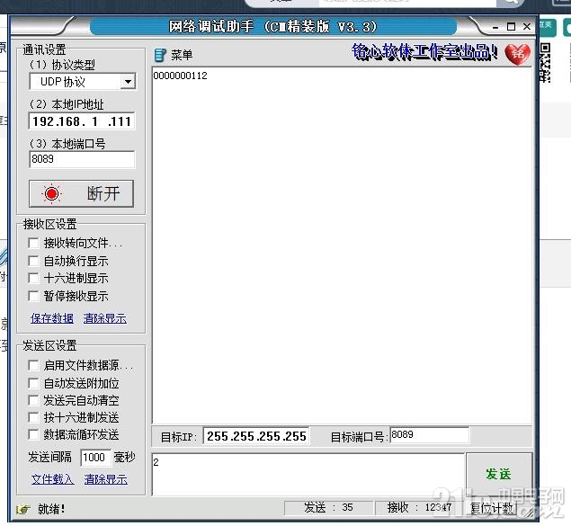

我现在把目的IP地址改为255.255.255.255,电脑IP地址自动获得,本地IP地址设为
192.168.1.30。用网络调试助手测试,把电脑侧本机IP地址设为192.168.1.109,
就收到下位机发送的数据了。可是电脑网单片机发数据,单片机收不到。

广播通信:
两边的UDP监听端口要一致
都往广播地址发
靠数据包里的自定义字段识别来源

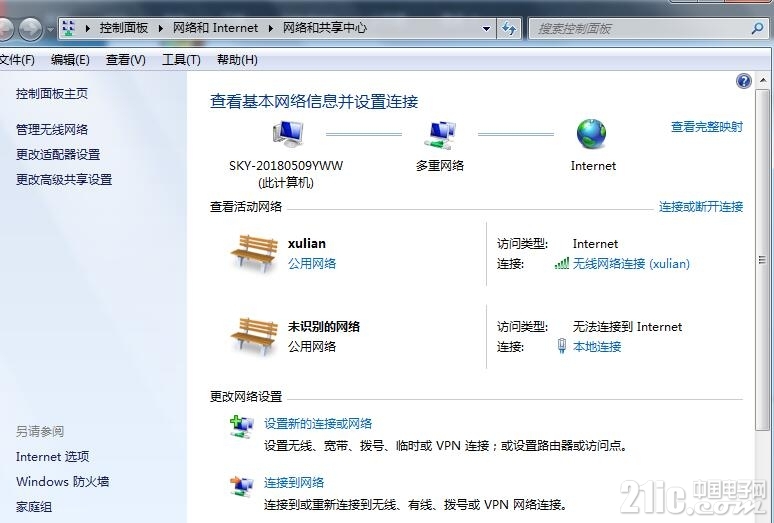

还有一个问题,网络共享中心里有无线连接和本地连接。上网用的是无线网。
我如果把无线连接的网络属性里的IP地址改为自动获得,同时把本地连接里的
网络属性里的IP地址改为自动获得,就什么也收不到;
网络属性里的IP地址设为一个固定值,网络调试助手可以收到单片机的数据,
但是单片机收不到网络助手发的数据。请多指教!
mohanwei| | 2018-12-4 17:25 | 只看该作者
楼主对网络原理不熟悉啊
IP设为自动获取,是要对端具备DHCP服务器才行的。现在对端是一个单片机,估计不会开放什么DHCP服务给你的电脑分配IP,那就应该给电脑手动分配一个静态IP

我现在不用广播方式可以正常通信,改成广播方式,就把目标IP地址改为255.255.255.255网络调试助手可以收到单片机发的数据,单片机收不到网络调试助手发的数据。
19
mohanwei| | 2018-12-5 10:13 | 只看该作者
不可能收不到,你在上位机定时发送,看单片机的网口接收指示灯是否会闪就知道了。
单片机代码的问题
20
Cjy_JDxy|  楼主 | 2018-12-5 10:19 | 只看该作者
单片机代码的问题 ...
发送的时候网口接手指示灯是闪的,那就是说收到了。
我单片机代码只改了目标IP地址W为255.255.255.255,别的没动
