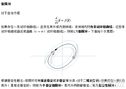

下面在闭环相曲线的基础上,引入极限环的概念。
HWM|  楼主 | 2018-12-15 14:43 | 显示全部楼层
极限环

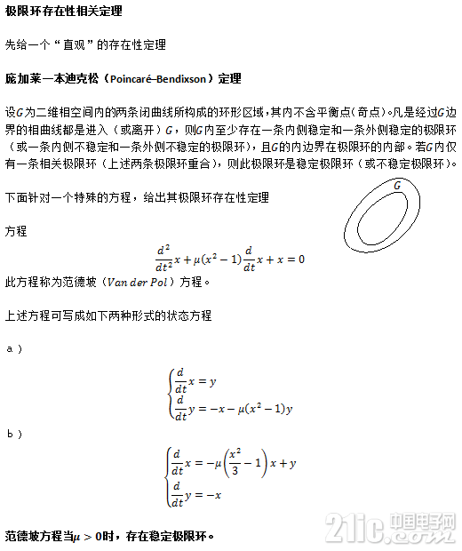

HWM|  楼主 | 2018-12-15 14:45 | 显示全部楼层
下面给几个稳定性和极限环相关的定理。
HWM|  楼主 | 2018-12-15 14:47 | 显示全部楼层
相关定理
HWM|  楼主 | 2018-12-15 14:49 | 显示全部楼层
注意上面提到的范德坡方程,其是“增益压缩”非线性相关的振荡器之理论基础。
