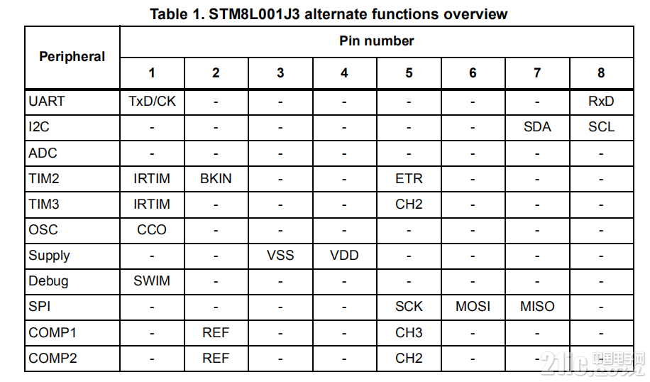

8pin STM8,什么鬼还有这么小的单片机???
8pin STM8 ,顾名思义引脚只有8个,再出去电源/地,所以说能用的引脚只有6个了。
大家可别小看这6个引脚,刚刚查看了文档
文档地址
可以说该有的都有了,你还要啥自行车啊。
虽然这些引脚功能强大,但是又能做什么呢???

大家有没有发现一个秘密,这块STM8引脚中UATRSPI引脚是不冲突

突然发现这块STM8有个IRTIM竟然是特有的红外专用,之前写STM32要是自己配置的定时器
既然有这引脚不用白不用

据我了解,目前环境传感器大部分不是IIC接口,就是模拟量,正好这个STM8不仅有IIC,还有ADC,可以说够用了
